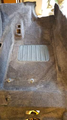

Ich habe mir einen neuen Innenraumteppich für die Fahrerseite besorgt, da der alte kaum noch zu retten war.
Den neuen habe ich mit Teppichreiniger behandelt, ausgewaschen und mit dem Teppichsauger abgesaugt. Jetzt ist er für den Einbau bereit

Sieht richtig nice aus, war der Ausbau des Teppichs aufwändig?

Wer Fahrersitz muss raus und die Fußstütze links muss man abbauen sowie mindestens die Innere Schwellerverkleidung, dann kann man ihn rausziehen. Eigentlich sollte man noch die Mittelkonsole ausbauen, vorallem wenn man den Teppich wieder einsetzt
Dann scheint das aufwendiger als beim 850 zu sein. Beim 850 müssen WIMRE nur die Fußstütze raus und die zwei vorderen Schrauben des Sitzes; die hinteren etwas lösen, so dass der Sitz vorn angehoben werden kann. Unter der Mittelkonsole und Schwellerabdeckung ist die Matte nur gesteckt.
So ist das beim V70 auch, @Erwachsener

Also unter die Mittelkonsole bekomme ich das auch wieder geschoben (rechts hatte der vorbesitzer das wohl auch Probiert, ist aber dran gescheitert) aber nicht unter die Verkleidung auf der Linken Seite, die sitzt zu eng, zumindest bei mir.
Es funktioniert auch beim V70 so wie es der Erwachsene schreibt.

Thanks für die Info
