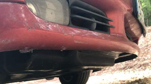

Nachdem ein Bordstein von meiner lieben unbeachtet blieb sind beide Halterungen der Unterverkleidung abgerissen. Dank mitgeführter Blechschere und Sonnenschein ließ sie sich auch in Italien wieder dorthin verfrachten wo sie hingehört. 😉
