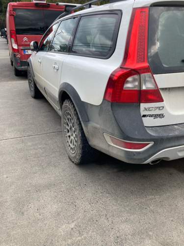

Bin gerade in Chile, am Straßenrand stand dieser V70 awd. Wahrscheinlich muss man derart bereift sein um die hiesigen Wege meistern zu können, das Profil hatte jedenfalls gut und gerne 1cm
Noch witziger ist ja, dass die Chilenen die gleichen Kennzeichen wie in D verwenden. Fragt sich nur, welchen Landkreis in Chile HE ist ...
@Erwachsener schrieb am 8. April 2024 um 10:57:52 Uhr:
Das liegt wohl daran, dass unmittelbar nach dem WW2 einige Deutsche nach Südamerika geflüchtet sind …
Ah ja, so wird das natürlich verständlich. Dann ist das in Chile sicherlich der Landkreis Ciudad de Casco.
