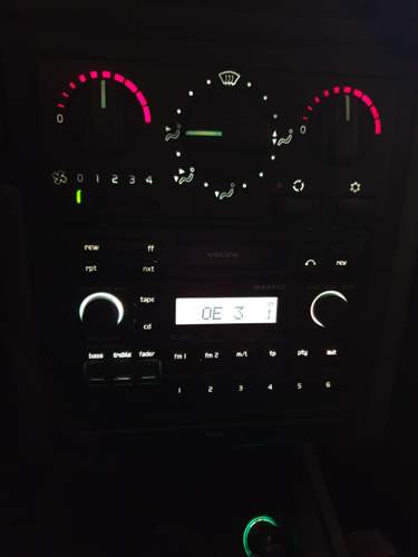

Ich habe gestern nach einem Jahr Vorbereitung, Probieren, Tüfteln und Grübeln endlich das RTI vom V70 in meinen 850 verbaut.
Ich wollte schon immer das originale Radio und aber auch ne Rückfahrkamera. Daher kam ich schnell auf das RTI. Innereien alle ausgebaut (bis auf den Motor) und ein passendes Display (ich hab 5 verschiedene bestellt und getestet, bis ich ein passendes gefunden habe) für Rückfahrkameras verbaut. Die Ansteuerung des hoch und runters läuft über ein Arduino Microcontroller.
Das RTI fährt hoch wenn der Rückwertsgang eingelegt wird und senkt sich 10 Sekunden nachdem er wieder draußen ist. Also kein dauerndes hoch und runter beim rangieren. Zusätzlich kann es über einen Schalter während der Fahrt hoch gefahren werden. Da das Display zwei Videoeingänge hat, habe ich mir aus China noch eine Mirrorcast Box organisiert. Ich kann damit das Display meines Handys auf das RTI streamen (Airplay) und so mein Navi vom Telefon auf dem RTI laufen lassen. Alles funktioniert ganz wunderbar und ich bin froh, dass es endich drin ist.

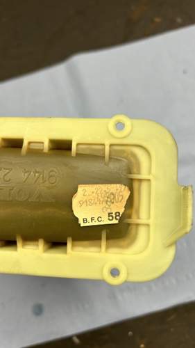

Der Wärmetauscher hat tatsächlich nach 27 Jahren zum Aderlass gebeten, eigentlich ein Fall für den ,,Volvo Scheiß Qualität Thread“
Und der sieht so sauber aus… da fuhr jemand immer brav mit Pollenfilter. 🙂

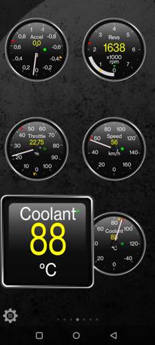

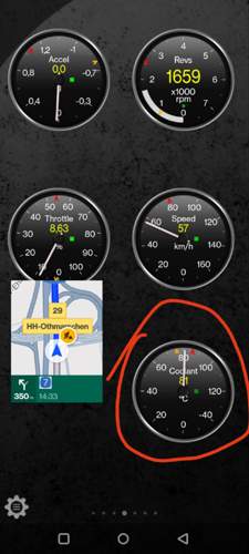

Neues Thermostat verbaut. Das alte hielt die Temperatur nicht korrekt. Nach 20km fahrt sackte die Temperaturanzeige im KI ab und an ab. Via OBD ausgelesen um den Sensor auszuschließen und man konnte klar sehen wie gering die Temperatur war. Anbei zwei Bilder von alt vs neu.
Das alte war ca 1 Jahr alt original Volvo. Das neue auch wieder original Volvo, in der Hoffnung, dass es länger hält.
Wie lange war der Motor an? Bei meinem geht die Kühlwassertemperatur locker über 90°C. 102°C hatte ich Mal ausgelesen bei einer Fehlersuche. Die Anzeige im KI macht keine Probleme.
@Volvo_V70_2.4T schrieb am 13. Februar 2024 um 15:23:47 Uhr:
Das Bild mit neuem Thermostat? 10/15vminuten ca.
Und mit dem altem Thermostat?
@Volvo_V70_2.4T schrieb am 13. Februar 2024 um 16:20:23 Uhr:
Steht da doch... 😁 81 auch nach 20km usw.
Also das alte kam auch relativ schnell auf 3h im KI, ist dann aber wieder etwas abgesackt. Dann wieder 3h KI, dann nochmal abgesackt. Also genau an der Schwelle von 79 bis 81 Grad bewegt (ausgelesen). Dann iwann hielt er die 3h im KI und 20km weiter nochmal abgesackt auf 79 Grad ca und das kann nicht sein. Ist zwar nur ein Sauger, aber wenn 3h im KI, dann steht die da eigentlich auch fest.
Eigentlich öffnen die Thermostate doch bei 90-92grad. Nur für die turbos gibt es noch zusätzlich 87er Thermostate.
@Fonojet schrieb am 13. Februar 2024 um 20:21:45 Uhr:
Das ist richtig. Die Anzeige im KI steht aber bereits ab ca 79 Grad (ausgelesen) auf 3h.
