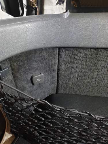

Wieder ein paar Sachen erledigt:
- 12V Steckdose im Kofferraum eingebaut
- Sitzschienenabdeckung für E-Sitz Beifahrerseite aus US Ebay besorgt, muss noch lackiert werden
- Neue alte Fahrerfußmatte mit 850 Logo
- gründliche Innen und Außenreinigung samt Plastik und Gummipflege
- hierbei eine unschöne Undichtigkeit der Frontscheibe festgestellt .. -> nächstes Projekt
- und zu guter Letzt an der Freisprecheinrichtung weiter gebastelt. Das Basisset mit Kopfstütze, Mikrofon und Lautsprecher kam aus einem NOS Satz passend für den S80. Habe dann das Ganze auf meine 850 Kopfstütze übertragen. Ging zum Glück alles ganz gut. Die Anschlüsse des Lautsprechers und Mikrofons hat mir dann ein Arbeitskollege vom 5 Pin DIN Stecker auf 2 Klinkenstecker umgelötet, um diese dann mit dem Nokia CK-7W Kit zu verbinden. Leider ist der Kopfstützenbezug wohl auch für den S80, obwohl die Nummer auch 850 sagt. Naja, passt nicht zu 100% aber auch nicht weiter tragisch. Vielleicht findet sich ja mal ein passender Bezug.
Technisch funktioniert schon mal alles, als nächstes folgt dann der Einbau ins Auto, ich freue mich schon :-) Plane dann auch ein Nokia 2110 als Deko anzubringen, da diese Anlage damals u.a. für dieses Telefon erhältlich war.
Danke nochmal an alle die mir per PN hierbei geholfen haben.
12V Steckdose
12V Steckdose
Fußmatte
+9
Top, nachrüsten finde ich immer interessant.
Wo und wie hast du die 12V Steckdose verkabelt?
Die hängt an dem Dauerpluskabel, an welchem auch der CD Wechsler hängt. Ist das dicke Kabel, welches von unten in den Stecker des Antennenverstärkers geht. Masse direkt an den darunterliegenden Massepunkt. Habe auch noch eine fliegende Sicherung mit 8A dazwischengehängt.

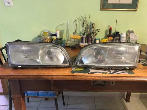

Beim V70 von Karimmmm die Hauptscheinwerfer zerlegt und innen gereinigt. Falls es Nachahmer gibt: bitte nur äusserst sanft die Reflektoren mit einem weichen Baumwolltuch mit Glasreiniger reinigen, die Reflektorschicht ist sonst sofort weg.
Das Licht ist jetzt um einiges besser, auch wenn das auf den Fotos nicht so gut rüberkommt.
Gruss Roland
@rolandkiefer schrieb am 17. Februar 2024 um 22:17:55 Uhr:
Gruss Roland
Man kann die Reflektoren auch neu bedampfen lassen da die Scheinwerfer ja zerlegt werden können. Richtig jut eigentlich.
