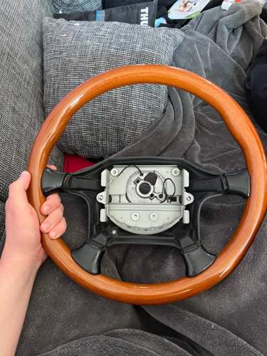

Es hat uns keine Ruhe gelassen….wir brauchten nun auch eins! 😁

@dementedarego schrieb am 8. Februar 2023 um 13:57:22 Uhr:
Ich hab auch noch eins liegen. Der Plan ist aber schleifen und in Nussbaum beizen und lackieren, damit es zum dunklen Holz des A-Brettes passt.
Das hat mit Roy vor Jahren mal aus Schweden mitgebracht. Verschiedene Lasuren und ein Stück Buche zum probieren habe ich schon da liegen. Weiter bin ich aber noch nicht gekommen.
@simmal_B5204 schrieb am 8. Februar 2023 um 14:35:33 Uhr:
Du wirst es nicht bereuen!
Lederhandschuhe sind aber im Winter Pflicht 😁
Das geht wunderbar ohne, die Haptik des Holzlenkrades ist schon schön 🙂

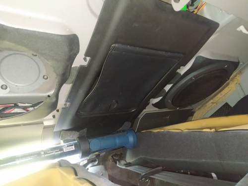

Gestern beim C schnell das Subwoofer System verbaut, bis auf einen Lautsprecher plus Schrauben ist soweit alles vorhanden gewesen. Also Weichen, Halteklipse, Schalter. Funktioniert schonmal gut und ist deutlich hör und spürbar. Mal schauen ob und wann sich der zweite findet.

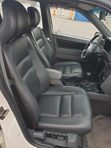

Die Vordersitze verkabelt und eingebaut. Bin sehr zufrieden mit dem Ergebnis.

Grüße, ich hab jetzt w41 Boxen in den hinteren Türen, sowie die Hochtöner in der D-Säule. Am Cockpit hab ich mir aus ner Sony-Box von ner alten Hifi-Anlage die Mitteltöner eingebaut. Keine Ahnung, was da eigentlich reingehört. Herrlich, dass überall schon Stecker anliegen. Der Sound hat mich echt positiv überrascht.
Das Autoradio hat auch noch Anschluss für nen SW. Da muss wohl aber noch ein Verstärker dazu. Wisst ihr, wo ich da den Strom hernehme? Jedenfalls hab ich das LK heut gleich verlegt, als ich die Glühbirnen für Zigarettenanzünder und die Beleuchtung am Automatik-Wahlhebel i d Mittelkonsole gewechselt hab.

@DeuRo schrieb am 11. März 2023 um 15:27:42 Uhr:
Sind die Sitze aus nem V70? Sieht klasse aus. Ein Typ in Dortmund hat im 850 Sitze vom S80 drin. Musste an den Gestellen etwas verändern. Sieht schön aus uns sitzt sich auch extrem gut

Danke, nein sind 850er Sitze. Hab sie ein wenig aufgehübscht, aber leider war die Farbe doch nicht ganz passend. Stellenweise wurde auch schon das Leder getauscht. Für den Moment bin ich recht zufrieden, aber ich habe noch zwei Bezüge von manuellen Sitzen in gutem Zustand. Da werde ich bei Zeiten mal den Sattler beauftragen. Sitzheizung geht leider nicht, vermutlich Kabelbruch in der Heizmatte, Kabelage sieht in Ordnung aus. Also müssen die Bezüge sowieso mal runter, werde dann die Heizmatten gleich gegen neue mit integriertem Thermostat tauschen. Aber eines weiß ich - ich tausche nie wieder auch nur einen einzigen Sitzbezug, da gehts vorher zum Sattler, ist schon eine *** Arbeit ..
