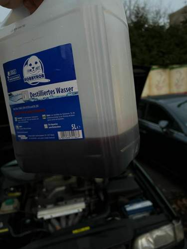

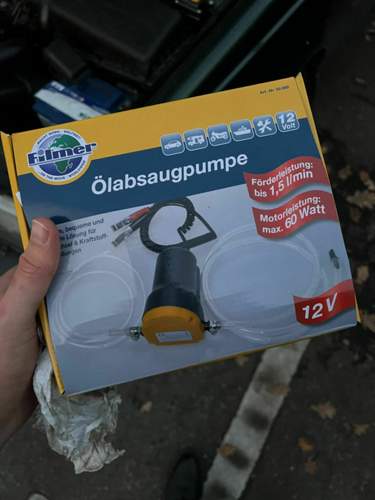

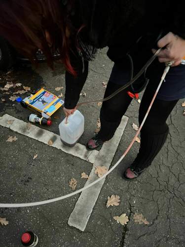

Um es mal wieder etwas shabby werden zu lassen: Wir haben heute am Straßenrand das Servoöl getauscht. Abgesaugt mit einer 14€ 12V-Ölpumpe. :D Die Pumpe funktioniert erstaunlich gut. Kann ich erstmal weiter empfehlen.
hab dann mit 2L ATF gespült. Sollte reichen.

Geile Einleitung :D
Shabby :D
Frage, ist die Pumpe auch benzinfest? Ein bekannter hat mich zufällig gestern nach so einer preiswerten Pumpe gefragt

Leider nein. Benzin wohl nicht. Nur Diesel/Heizöl.
Schade. Genau sowas kleines sucht mein bekannter um Kanister umzupumpen und seinen Rennwagen mit minitank in der reserveradmulde zu betanken. Trotzdem danke

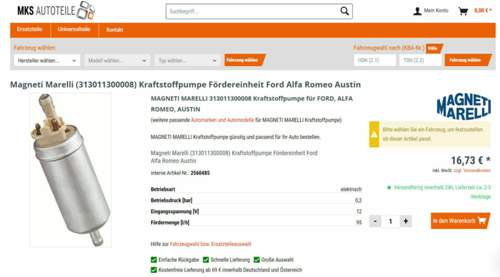

Man könnt ja auch einfach eine Benzinpumpe nehmen
Pumpe
Pumpe
@Rostpopel schrieb am 14. November 2021 um 02:29:48 Uhr:
Besten Dank, gebe ich so weiter, mit 95 Litern die Stunde sollte das ja gehen. Dann einfach Kabel dran mit Krokkdilklemmen und ab geht's. Und halt 100 Prozent benzinfest etc.
Gute Idee! ?
@Bosch-Servicler schrieb am 14. November 2021 um 08:46:58 Uhr:
Gute Idee! ?
Denke auch dass das eine gute Idee ist. Nur nicht zu lange am Stück laufen lassen, da die Pumpen über den Sprit gekühlt werden.

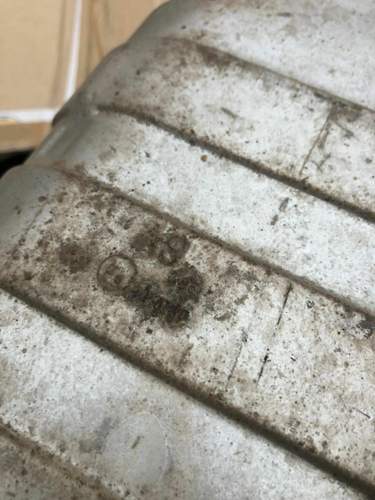

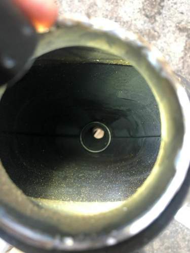

Ich habe den vor 1,5-2 Jahre bei kfzteile24.de neu gekauften „Katalsysator“ durch einen gebrauchten originalen ersetzt. Kann ja nur besser werden.
Was der Händler da betreibt ist Betrug und wird mit Fehlern in der Qualitätskontrolle begründet. Mal gucken ob ich von denen auch nur einen Cent wieder bekomme. Die Bilder sprechen für sich…
VG Janko

Ist das dieser bekannte 0 Zellen Kat?
