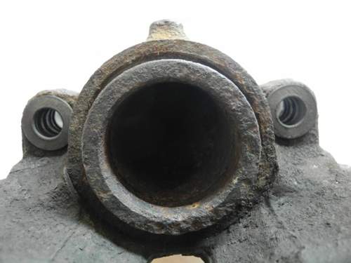

Nach längerer Standzeit aufgrund Schulter OP, war mein linker vorderer Bremssattel fest. Ich wollte ihn mal kurz mit einem Rep-Satz wieder in Ordnung bringen, jedoch war der Zylinder nicht fest sondern mit dem Rest vom Sattel verbacken (Manschette rissig), also neu.
Da die andere Seite altermäßig keinen viel besseren Eindruck machte, wurden Austauschättel, Beläge und neue Führungsbolzen von ATE verbaut. Habe mich für die normalen ATE Beläge entschieden, nicht für die Ceramic.
Über die Ceramic Beläge habe ich hier im Forum nicht viel gutes gelesen.
Nachdem die Bremsen wieder montiert waren und das gesamte System mit neuer Bremsflüssigkeit versorgt wurden, stand schon wieder ein neues Problem im Raum.
Links vorne läuft das Rad etwas schwerere, mit leichten dumpfen Abrollgeräusch, wenn man es im aufgebockten Zustand dreht. Liegt nicht an der Bremsanlage, hatte Bremssattel extra nochmals demontiert Geräusch ist im Fahrbetrieb auch zu hören und nimmt etwas zu, wenn man ein Stück gefahren ist.
Denke mal das es das Radlager ist ?? Radlager ist von IPD, wurde von Werkstatt gewechsel und hat gerade mal 25.000 km runter.
Habe hier im Forum gelesen, das bei der Montage des Radlagers, gerne die Dichtung auf der Antriebswelle nicht verbaut oder erneuert wird.
Jetzt habe ich ein SKF Radlager und die Dichtung bestellt, damit ich nicht leer da stehe, wenn ich die Antriebwelle demontiere, um zu sehen ob das Lager einen weg hat.
