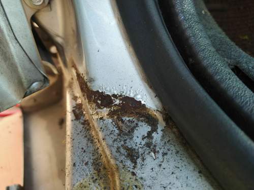

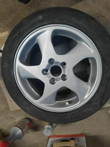

Letzte Woche die Winterperfo lackiert. Also Aluprimer, Grundierung, Basislack und 2K Klarlack aufgetragen. Hatten Korrosions und Bordsteinschäden. Die groben Bordsteinmacken habe ich entfernt, kleinere sind aber noch dringeblieben. Wenn ich mal mehr Zeit haben sollte, arbeite ich die heraus, in der Hoffnung das keine neuen dazukommen. Sonst bin ich sehr zufrieden. Ein Läufer ist drin und ein paar Bläschen, die ich noch rauspolieren möchte.
Dann die Schwellerabdeckungen entfernt und Rost im Bereich der Einstiegsleisten entfernt. Zum Glück nur dort. Sonst gab es ein paar blanke (Scheuer-) Stellen, die ich ordentlich versiegelt habe. Den Einstiegsbereich habe ich blank geschliffen und dann lackiert. Zwischendurch habe ich noch den Beifahrerkotflügel ersetzt, weil der alte eine Delle hatte und ich den anderen schon eine Weile liegen hatte.
In und an den Schwellern befinden sich jetzt 3 Dosen Fluid Film ASR und eine Dose Schutwachs. Das meiste natürlich mittels Hohlraumsonde im Schweller.
Von dem Einstiegsbereich hatte ich noch 2K Klarlack über, also schnell noch die Ankerbleche für hinten mitgelackt, bevor es demnächst hoffentlich an die Radlager geht.
Im Moment nervt mich der Elch aber echt nebenher. Habe eine ziemlich massive Ölfeuchtigkeit entdeckt. Eine andere Baustelle steht demnächst noch an.

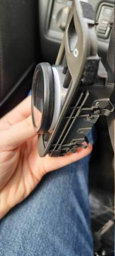

Ich hab einfach ein wenig mit dem 3D Drucker gespielt und einen Halter für ein Zusatzinstrument gedruckt. Der Passt perfekt in den Original Rahmen und kann auch zurück gerüstet werden.

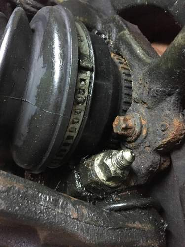

... der alten Achsmanschette Fett und eine neue Schelle verpasst, eine neue Fensterheberkassette eingesetzt und Türe sowie Seitenscheibe grobjustiert. Ich hoffe, jetzt muss ich den Fensterheber nie mehr betätigen 😁

Von der Fensterheberkasette habe ich keine Ahnung, aber die Manschette sieht nicht mehr wirklich gut aus. Wenn es erstmal dicht ist, ist ja gut. Aber ich würde die möglichst zeitnah ersetzen.
Nichts für Ungut, mir ist nur aufgefallen, dass die ziemlich Spröde ist 😉 🙁 .
Sieht cool aus.
Darf ich fragen wie du das hinbekommen hast? Und wie tief darf das Zusatzintrument dann sein?

Da hast du natürlich recht, aber nach ein paar Horrorgeschichten dazu, wie schlecht neue Gummiteile oft sind, habe ich mich doch entschlossen, es erstmal bei einer neuen Schelle zu belassen. Ich habe aber auch die Felge wieder saubergeschrubbt und werde in Zukunft ein Auge drauf haben 🙂

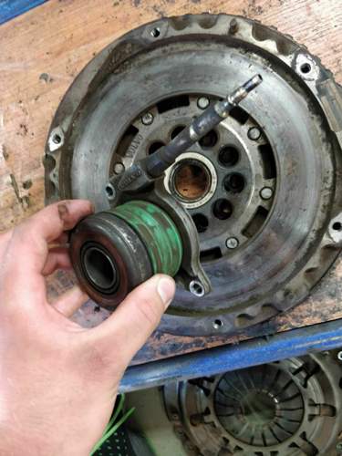

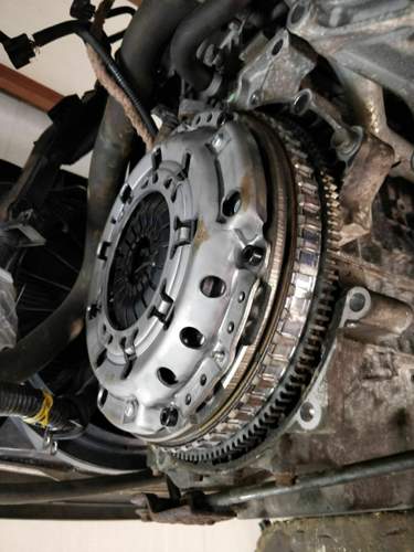

Am Wochenende, Freitag und Samstag rund 15 Stunden (zum ersten mal) die Kupplung inklusive Zweimassenschwungrad und Kurbelwellensimmering gewechselt. Da der Hilfsrahmen eh komplett raus muss die vier Buchsen auch direkt gewechselt. Optisch waren die alten sogar noch echt okay. Aber so lohnt es sich ja echt, alle in einem Abwasch zu machen 🙂
Ging ganz gut von der Hand fürs erste Mal. Der Anlasser hat sich gestreubt aber im großen und ganzen ganz gut gelaufen. Der Unterschied nach 316tkm ist wie Tag und Nacht. Das Zweimassenschwungrad hat sich auch stark gelohnt dies zu tauschen.
Danke an alle Beteiligten, die mit Rat und Tat zur Seite standen @chrissA4 @scutyde @easygo76 @hjalmi

Was genau meinst du mit "Wie du das hinbekommen hast"?
Ich hab momentan nur ein Standard 2 Bar Ladedruck Instrument. Wenn ich das da rein stecke guckt es ca. 5mm raus. Das kommt durch die Metallklemmen die die Rahmen im Armaturenbrett halten. Entweder das Plastik feilen oder was schmaleres finden.
