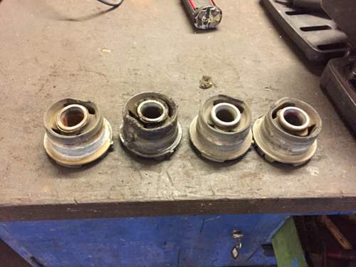

Alle 4 Rahmenbuchsen durch harte Polyurethan mit Edelstahl ersetzt. Wenn jetzt demnächst noch die neuen Sachs-Dämpfer reinkommen... aber der Unterschied ist jetzt schon gewaltig. Spurtreue und geradeaus Lauf auch bei Beschleunigung ist vieeel besser!

Oha ! Wie hast Du die Dinger derart "ganz/heile" rausbekommen ? Die 'Fachwelt' ;-) nimmt dafür dieses 'Ausstanz/Einpress-Werkzeug' ?

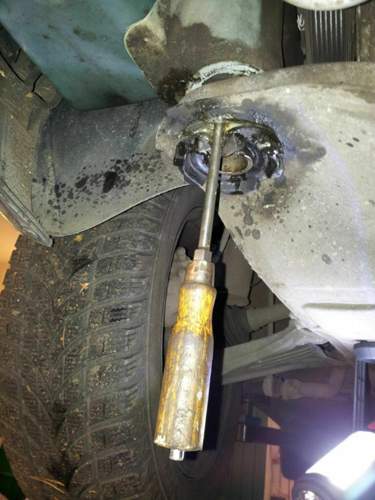

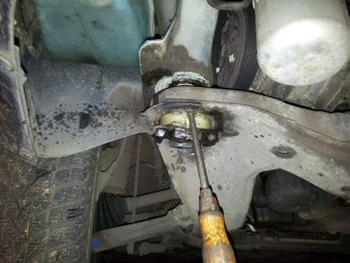

Mit Hilfe eines Schraubenziehers und eines Hammers. Der Tip, die neuen Buchsen und die Hilfe kam von Jakob, ein Freund von @scutyde . Wir haben eine nach der anderen gewechselt wobei wir erst am Ende alle wieder angezogen haben. Zeitaufwand etwa 3,5h... war nicht schwer. Aber alleine geht das nicht, man benötigt Hilfe.
Die neuen sind aber einfacher zu montieren da zweigeteilt.
Kann diese art Buchsen nur wärmstens empfehlen! Scutyde fährt die selben. So ein strammes Fahrgefühl ohne Komfortverlust ist einfach cool...

Moin, Danke für die Infos. Wollte schon noch fragen, wie Du die Neuen eingepresst hattest ;-) .. 2-geteilt; is ja ma interessant 😎.
Die Originalen und auch
-die hier-
sehen eine der Vier mit einem ovalem Loch vor ... wollte schon immer mal gefragt haben, ob das zwingend notwendig wäre. Evtl. sind die 4 Hilfsrahmen-Bolzen nicht exakt quadratisch zueinander angeordnet ?
p.s.: warum 'action' mit 2-Mann ? Gehen die Dingers sooo schwer dann raus ? Ich dachte mal, das mit meiner "Ausbohr-Methode" 😁 evtl. erledigen zu können - also den Mittelteil/Stege wegzufräsen und den Rand dann u.Umst. eben auszu-"brechen" (nach eurer Methode) 🙄.
2mann weil der 2te den Rahmen mit Hebel runterdrücken muss damit man die obere Hälfte über den Zentrierfinger (die beiden hinteren) bekommt. Anordnung ist nicht quadratisch, stimmt. Wir haben die Teller einfach wieder genauso angeordnet wie vorher und gut war. Das Raushebeln geht gut mit einem starken Schraubendreher ( stechbeitel könnte auch gehen man braucht aber viel Kraft...)
Rausfräsen stelle ich mir langwierig vor.
Was auch gehen könnte ist eine Lochsäge/fräse... aber ob die sich nicht im Gummi/Kunststoff verkeilt? Raushebeln erscheint mir das beste. 😉
Die Anordnung ist ja eh variabel da damit der Vor- bzw. Nach-Lauf eingestellt wird.

Habe mal ein paar Fotos gesammelt.
Zu bekommen bei
@GenerationVolvo für 140€ alle zusammen.
Das Material heißt im Übrigen POM oder auch Delrin.
