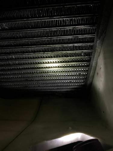

Klimakondensator, Wasserkühler und Trockner getauscht. Verdampfer gereinigt. ( erst ordentlich abgesaugt dann mit Motorradreiniger eingesprüht und einwirken lassen. Anschließend mit ordentlich Wasser durchgespült)
Anschießend den Verdampfer mit Bremsenreiniger eingejaucht und alles zusammen gebaut. Dann Lüftung auf höchste Stufe und gewartet bis der Geruch verflogen ist... das sollte die Keime vertrieben haben. Demnächst wird befüllt, in der Hoffnung das alles dicht ist.

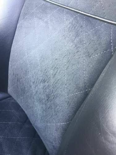

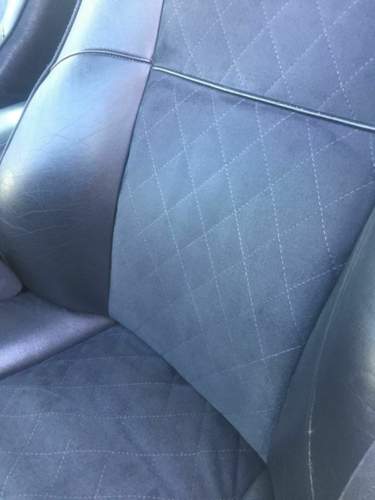

Ich habe die Tage bei meinem V70R das Alcantara mit Hilfe eines elektrischen Fusselrasierers aufgefrischt.
Besonders an der Rückenlehne war das Alcantara schon sehr fusselig.
Kosten von rund 10€ und einen Zeitaufwand von nicht ganz 30 Minuten.
Ich bin mit dem Ergebnis sehr zu frieden.
Anbei 2 Bilder als vorher / nachher Vergleich.
