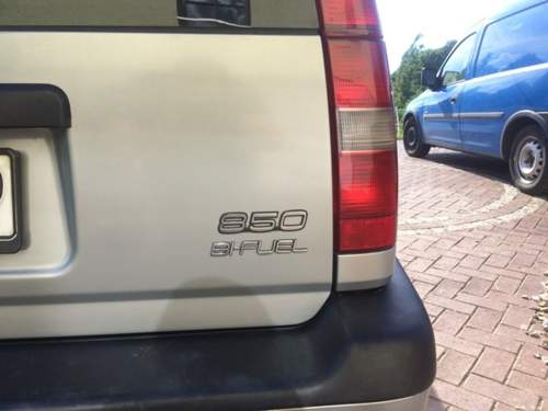

Also ich habe kein Problem mit einem V70-Schriftzug auf der 850-Klappe
Oder jemand 850 fährt ! Aber will das aussieht wie V70/1 auch eine Logik :-) kp wundert mich nur ! Aber wie so heißt Meinungen und Geschmäcker sind verschieden ! Also weiter machen !
Lieber eigen2 an meinem 850 ist eine V70 I Heckklappe montiert insofern ist das Emblem eigentlich korrekt 😁😁😁, nachgerüstet wegen der 3-Bremsleuchte
Ich hab auch nen Teil eines V70 Schriftzuges dran, hab ihn optisch aber an den des 850 angepasst. So bleibt der 8er n 8er.

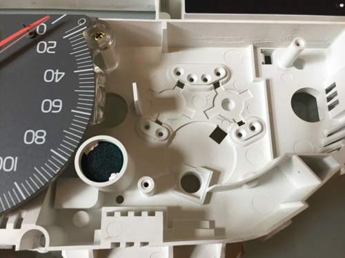

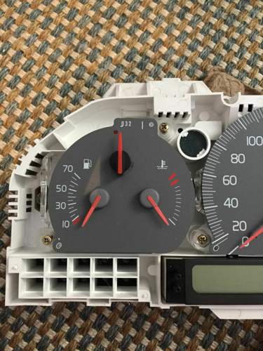

Ladedruck Anzeige aus einem 850er in mein KI integriert. War ein ziemliches Hickhack bis alles richtig saß und befestigt war. Eigentlich gibt es dafür vorgesehene Bohrungen und Aussparungen. Aber offensichtlich für ein anderes Instrument...
Ps: wenn jemand ein Tank- oder
Temperatur - Zeiger vom V70 abzugeben hat... :-)
Ich schreibe bei meinem bald PRESTO drunter 😁😁
Hast du davon noch ein paar mehr Bilder und Infos? Für meinen S70 wäre das auch was....

@opel-infos : im Moment nicht, aber spätestens wenn ich den Zeiger wechsele mach ich ein paar. Das wichtigste was ein paar Versuche dauerte war die Tatsache dass das 850er Teil 2 Ösen zur Befestigung hat welche stören. ( vorsichtig mit Metall Säge entfernt ) dann gibt es am V70 Instrument auf der plexischeibe zwei Nippel welche ebenfalls stören. ( drehmeln...) Wenn beides Weg ist kann man das angedeutete Loch durchbohren, auf der Platine anzeichnen und die Platine durchbohren. Die Ladedruck Anzeige dann so platzieren dass die zum einen durch das Loch passt und zum anderen keines der beiden anderen Instrumente berührt. Dann habe ich die LDAz mit Heisskleber arretiert. Auf Platine und auf der Innenseite.
