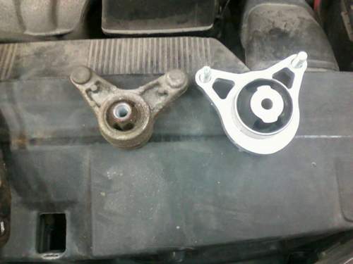

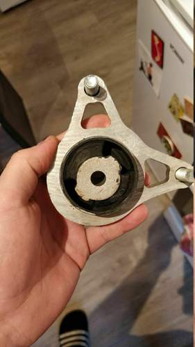

@tdi14 schrieb am 23. Januar 2021 um 15:54:55 Uhr:
@chrissA4 danke das wusste ich nicht
Die Risse in dem dünnen Häutchen sind kein Kriterium, dieses Häutchen ist nur ein Produktionsrückstand; das echte, wichtige Material ist da, wo Daumen und Finger aufliegen, links und rechts der Innenhülse. Dieser massive Gummi muss rissfrei sein, wenn man den Innenteil hin und herbewegt.
Edit: hab den Riss schon bemerkt, glaub ich.
Hab nochmal ein Foto vom neuen hinzugefügt... Dort ist das Material wesentlich dicker wo beim originalen nur ein dünnes Häutchen ist.
Mal sehen ob es sich bemerkbar macht.
Aber das alte ist aufjedenfall etwas mehr bewegbar als das neue und auch etwas spröder, nachvollziehbar...

@lukasquindt schrieb am 24. Januar 2021 um 20:05:09 Uhr:
Das scheint etwas massiver zu sein, aber das Häutchen ist trotzem auch hier undedeutend.

Lager alt und neu

@tdi14 schrieb am 24. Januar 2021 um 22:03:00 Uhr:
Nicht lachen, aber für mich sehen diese Gummilager dem Batman-Logo irgendwe ähnlich. 😁
Das massive, tragende Material (die "Batman-Flügel"😉 ist nur seitlich von etwa 1 bis 5 Uhr, sowie von etwa 7 bis 11 Uhr, während oben und unten der "Batman-Kopf" und "-Arsch" trotz Häutchen eigentlich freischwebend sind, sowohl bei der alten Version (links) als auch bei der neueren Version (rechts).
Das soll gewährleisten, dass das Gummi zwar das Drehmoment des Motors übertragen kann, aber trotzdem möglichst wenig Vibrationen an den Innenraum weitergibt, also die Verbindung nicht all zu steif und direkt ist.

Dann schaue ich mal, wie sich die massivere Version macht 🙂
Das neue Batmanchen hat einen Nachteil, es überträgt etwas mehr Vibrationen auf die Spritzwand und demzufolge in den Innenraum
