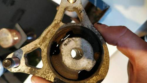

Motorlager an der Spritzwand getauscht inklusive Kampf mit den Scheibenwischern 😁
Ist das denn hin? Sieht am Foto eh gut aus.
Das ist sogar schon das neuere aus Alu, oder? Ist das schon mal gewechselt worden?
Die 99er haben das doch schon ab Werk drin.
Zusammen mit dem größeren Lager am Motor
@tdi14 schrieb am 23. Januar 2021 um 15:45:15 Uhr:
Das ist ein Bild von dem alten (ersten) Lager gewesen, welches ich soeben ausgebaut habe. Denke das ist hin (rissig). Das neue hatte keine Risse 🙂
@chrissA4 danke das wusste ich nicht
Die Risse in dem dünnen Häutchen sind kein Kriterium, dieses Häutchen ist nur ein Produktionsrückstand; das echte, wichtige Material ist da, wo Daumen und Finger aufliegen, links und rechts der Innenhülse. Dieser massive Gummi muss rissfrei sein, wenn man den Innenteil hin und herbewegt.
Edit: hab den Riss schon bemerkt, glaub ich.
