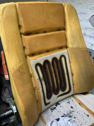

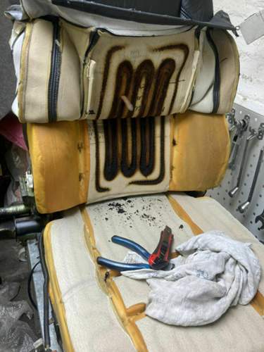

Heute den 8er eines Kumpels bei mir in der Garage gehabt. Auftrag lautete Sitzheizung Beifahrersitz instand setzen. Ersatzteile aus eine V70 XC auch vorhanden.
Denke die Bilder sprechen für sich selber.
Der Vorbesitzer der Sitze hatte wohl mal die Sitzheizung nachgerüstet hat aber die Matten von 850 genommen und vergessen den Thermostaten zu verbauen. Sitzkissen waren von V70 drin.
Das letzte Bild ist mit den neuen Sitzkissen und Matten.

Oh, ich würde mal sagen: Knapp am Feuer vorbei.
Jedenfalls wird es warm genug gewesen sein.
