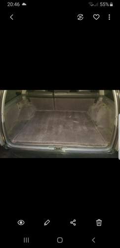

Gestern mit Wasserschlauch, Bürste und Vanish den Kofferraumteppich gewaschen, den ich gebraucht bei der kleinen Bucht gekauft hatte.
Screenshot-20200924-204609-gallery
Sieht doch gut aus, hoffentlich gut durchgetrocknet! Gibts schon neue Kennzeichenhalter? :);):p:):D
@alexosalexos schrieb am 24. September 2020 um 22:09:05 Uhr:
Danke,, sehr gut durchgetrocknet. Kennzeichenhalter noch immer nicht gewechselt. :(
