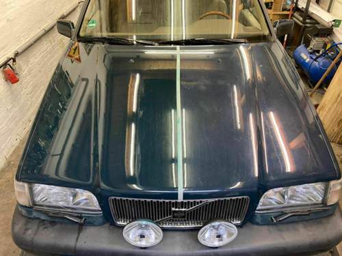

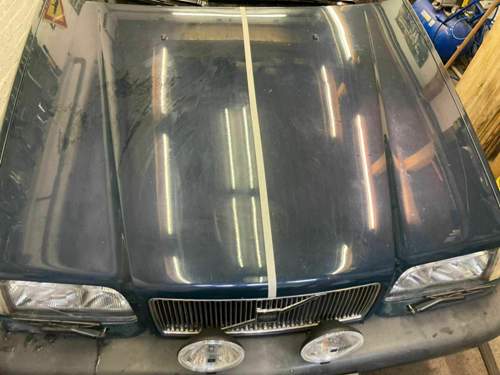

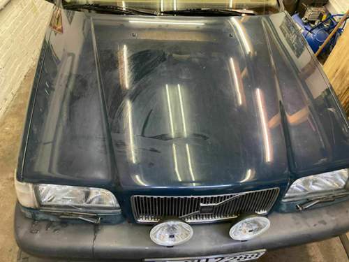

Gestern meinem eigenen etwas Zuwendung gezeigt 🙂
Der Plan war den Lack einmal zu polieren. Davor aber mit Lackknete vorbehandeln und den ganzen Dreck rausholen.
Tja, nach der Motorhaube war ich ehrlich gesagt "bedient" und selbst die ist nicht ganz ordentlich.
Habe dann mit dem Nassauger den Innenraum (Sitze und Teppiche behandelt).

Ja, polieren ist ein A-Lo..
Ich hatte letztes mal allein fürs kneten und Polieren 8 Stunden gebraucht. Dieses Jahr ist das ausgefallen.....

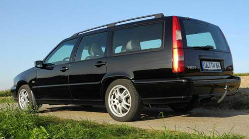

Nach einer kompletten Innenreinigung und waschen/polieren des Aussenbereichs am Wochenende ging es diese Woche weiter mit:
  • neuer Auspuff ab Kat von PolarParts 😠
  • Spurstangenköpfe, Dreieckslenker, Koppelstangen neu
  • Spur einstellen
  • TÜV neu ohne Mängel 🙂😁🙂
TÜV neu
VOLVO poliert
Super. Glückwunsch.
Der Volvo sieht schick aus.

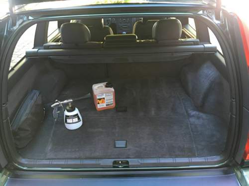

Lackaufbereitung an unseren Elchen ist schon eine Aufgabe! Wenn man das komplette Programm fährt, ist ein Wochenende nix.
Kneten ist das A und O, sagenhaft was in einem oberflächlich sauberen Lack noch an Dreck steckt.
Für den Innenraum nehme ich den Tornador, funzt super

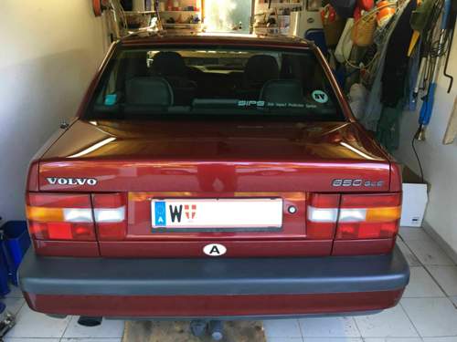

Kenn ich zur Genüge, ein Mal pro Jahr bekommt mein Laternenparker die Pflege, die notwendig ist, inkl. kneten und wachsen. Polieren lass ich leiber die Finger von, da hab ich mir böse Hologramme geholt. Seither nur noch Knete und Wachs! Und endlich einen neuen SIPS Aufkleber geklebt!

Mit dem Tornador knallst du den Dreck meist eher mehr in die Faser. Nimm lieber nen guten Innenreiniger, Wasser, nen Akkuschrauber mit Teppichbürstenaufsatz und nen Sprühexsauger. Sonst gern noch nen Dampfreiniger

Nimm eine Exzentermaschine dann bekommst Du keine Hologramme rein.

Mit dem Tornador habe ich den Dreck vom Vorbesitzer, der Gärtner ist, rausbekommen den der Nasssauger nicht geschafft hat. Ich persönlich schwöre auf das Teil.
Der Tornador zieht den Dreck ja in den Trichter, er knallt die Luft ja nicht raus
Mit nem Sprühex allein kommst du nicht weit, der Krempel muss ja irgendwie da raus, daher bürstenaufsatz auf nen akkuschrauber und gib ihm. Der sprühex wäscht dann quasi den gelockerten Dreck aus der Faser.
Ich möchte da jetzt keine Diskussion lostreten, aber kannst mir glauben das funktioniert.

Ich weiß dass das funktioniert, zumindest bis zu nem gewissen Grad der Verschmutzung, du kannst mir jedoch auch glauben, dass es mit Auto Teppich/Polsterreiniger, Bürste und Sprühex besser geht. In der Regel geht der Aufbereiter mit beidem dran.
Ich glaube Dir das es mit Teppich/Polstereiniger usw funktioniert, wollen wir es dabei belassen?
