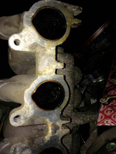

Zur Krümmerdichtung: ich weiss nicht, obs beim V70/1 relevant ist, aber beim 10V/20V gibts unterschiedliche Dichtungen: eine mit durchgehend runden Löchern (f. d. Sprit) und eine mit Löchern mit Extraaussparung (oh Jesus, wasn das fürn deutsch...). Deshalb vorsichtshalber beide ordern und die passende Dichtung verwenden...
Im Bild: mein Ansaugkrümmer mit Extraaussparung...

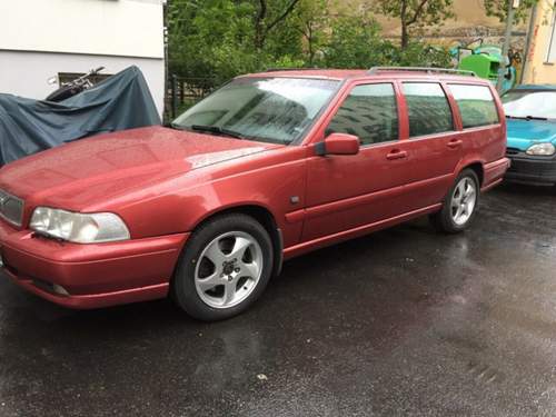

Heute bekommen und nicht lassen können trotz Regen anzubauen.
Ähm... die Felgen natürlich... wen es interessiert
