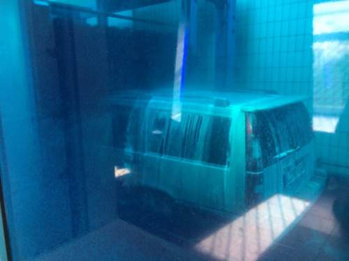

Ich hab meinem heute ne Premiumwäsche bei Aral gegönnt.
@bird1512 Danke an Frank für den Gutschein und dass er 800km dafür gefahren ist. 😉
Hey hey.... 🙂 Dafür habe ich jetzt einen eingebauten Verstärker, einen hoffentlich gefixten Klimakompressor, Du das Lenkrad zurück und mein Elch und ich hatten eine schöne Tour.
