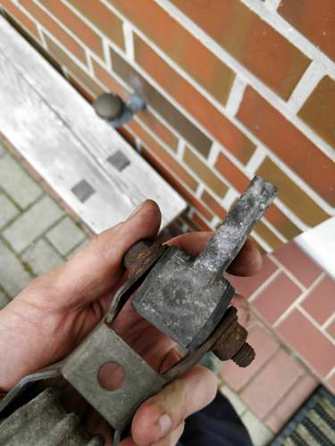

Motorlager unten gewechselt (Getriebelager). Jetzt muss der Kühlmittelausgleichsbehälter raus, ich krieg den aber nicht vom Servoöl getrennt. Scheiß Ding! 😁
@lukasquindt schrieb am 1. April 2020 um 16:30:24 Uhr:
Geht das nicht mit "hochziehen und ein bisschen ruckeln"?
Meinen musste ich letztens auch mal aus dem Weg nehmen, das ging eigentlich nicht schön aber machbar.....
Ich stand 20 Minuten wie n blöder davor. Ballistol in der Hand und auf den Verschluss gesprüht in der Hoffnung es geht leicht und flutscht besser raus, nichts.
Auch mithilfe von Schraubendrehern.
Ich glaube ich mach's am Wochenende mit nem Kumpel
Beim 99er ist doch der Servobehälter elnfach an den Ausgleichsbehälter geklipst. Oder hast du ihn noch auf der Servopumpe sitzen?
Ne ist dran geclipst. Bekomme den aber nicht ab. Versuchs am Wochenende nochmal
Mach das ruhig wenn der Behälter etwas warm ist damit der Clip nicht abbricht. Das Material ist dann etwas ,,geschmeidiger“
Der Clip ist im Prinzip wie ein kleiner Widerhaken
Dass er wie ein Widerhaken ist das sieht man ganz gut finde ich. Man hat ja quasi am ausgleichsbehälter vom Kühlwasser einen Wulst und am Clip selber eben diesen Haken und den Haken so zurückdrücken dass er trotzdem noch an dem Wulst vorbeikommt... Puh
Edit: Dafür n Bild vom unteren Motorlager. Ich glaube es wird deutlich, dass es an der Zeit war 😁
@lukasquindt schrieb am 1. April 2020 um 17:56:55 Uhr:
Wegschneiden und dann mit Kabelbindern anhängen(?)
Ne, das würde glaube ich nicht ganz so gut gehen :/ hatte es aber auch schon im Kopf, genauso wie Clip abbrechen und Sekundenkleber zücken 😁
