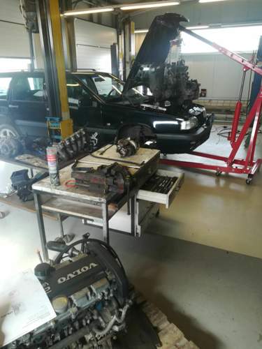

Operation am offenem Herzen:
Der AWD hat einen Riss im Motorblock 😰 Inzwischen gleube ich auch zu wissen woher der kommt, aber dazu später mehr.
Also am Samstag mal den Motor ausgebaut.
Sonntag dann alle Aggragate umgebaut auf den neuen (gebrauchten) Motor. Spenderfahrzeug ist ein V70 XC mit Unfallschaden. Hatte nur 190.00 KM runter. Und genau so sieht der Motor auch aus: Alles pottendicht (Simmerringe) und die Kupplung sieht noch fast neu aus 😁
Jetzt noch ein paar Teile bestellen (Motolager, Ladedruckschläuche*, Unterdruckleitungen, div. Dichtungen und O-Ringe) und nächstes WE wird der ganze Kram dann wieder eingebaut...
*= Ein Riss in einem der Ladedruckschläuche könnte der Verursacher für den Riss im Block sein. Zu heisse Verbrennung und so... Den Riss habe ich erst entdeckt, als ich den Schlauch ausgebaut habe 🙁
Markus
Älg Garage Bargstedt AWD
... ist schon ein ganz schöner Brocken Metall... wenn der Motor da so hängt... 😁
... aber Riss im Ladedruckschlauch und davon Riss im Block... erschließt sich mir noch nicht... egtl.dann weniger Ladedruck > weniger Leistung > weniger Belastung... 😕
