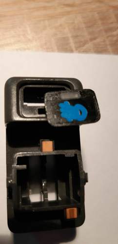

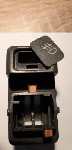

Mir ging es aber eher darum das Innenleben von Scuttys schwarzen Schalter (Volvo 9128268) in ein graues Gehäuse zu verpflanzen damit er zu den anderen passt. Leider bekomme ich das Symbolplättchen nicht aus dem Gehäuse.
Thomas
Hurraaaa
Ich habe das Symbolplättchen rausbekommen. Es wird nicht nach innen gedrückt, sondern von Innen raus gedrückt. Leider taucht wohl gleich das nächste Problem auf. Die Leichtdioden sitzen in einer Führung. Für den Doppelschalter von Scutty braucht man also eine Doppelführung. Schlecht. Ich kenne keinen grauen Schalter mit zwei Leuchtdioden.
Alternativ könnte man die kompletten Führungen wegdremeln.
Dann weis ich aber immer noch nicht ob die Schaltermechanik passt. Dazu bräuchte ich das Innenleben von dem Doppelschalter. Der Schalter an sich ist wohl auch nicht mehr lieferbar. Wenn also jemand einen alten, defekten, nicht mehr zu gebrauchenden Doppelschalter in seiner Grabbelkiste hat, dann her damit.
Thomas

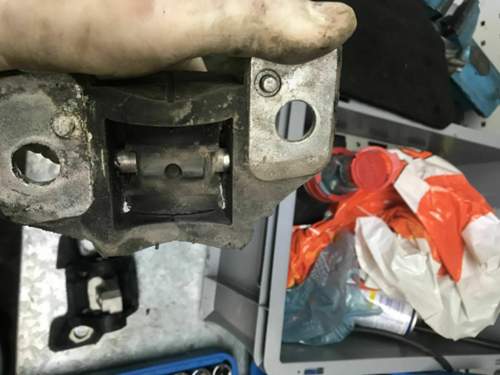

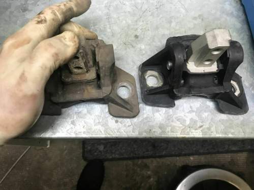

Heute auch mal am eigenen Elch getan: den Motorlager unten rechts getauscht . War zwar nicht ganz gerissen jedoch weich und auch etwas eingesackt. Hatte das Phänomen das unter starker Motorbelastung metalisches Kontakt gab vermute mal mit dem Motorrahmen. Das ist alles weg jetzt mit dem Neuteil.
2020-03-09-19-02
2020-03-09-19-02
Konntest du das so wechseln oder mit Motorbrücke/Kran?
Auf der Bühne gehts mit Getriebeheber, ohne Bühne geht es mit nem zweiten Wagenheber.
Der Motor wird nur leicht angehoben
@lukasquindt schrieb am 9. März 2020 um 22:01:47 Uhr:
Habe in der neuen Werkstatt nur eine kleine Bühne also hab ich nur minimal angehoben damit das Rad abkommt und dann ein normalen Hydraulischen Wagenheber unter dem Motor gestellt.

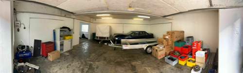

Am Wochenende die neue Halle bezogen, da haben jetzt fast alle Elche drin Platz :-)
Img-20200307-wa0014
Img-20200307-wa0011
@nok13 sieht cool aus. Das ist schon nach dem Umzug nehme ich an
Ja genau, die Werkstatt ist vor der Wohnung umgezogen :D
Bist du jetzt auch Wahlberliner?
Uns hat es nach Plön verschlagen. 5 von 6 Autos und die Anhänger sind schon dort. Ist ein Hallenkomplex mit mehreren Schraubern, soll wohl auch noch einer mit alten Volvos dabei sein, den hab ich aber noch nicht kennen gelernt.
Von Böblingen nach Plön....
Ist doch schön da. Warte mal besseres Wetter ab.
