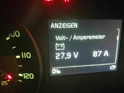

Wie viel A liefert die Lima ? 100 ?
100 A X 12 V macht 1200 W
da brauchst aber viele Verbraucher das das Fahrzeug mit laufendem Motor Strom aus der Batterie zieht ,
die Zeiten der Gleichstrom Limas sind lange vorbei .
Selbst im Standgas bringt ne Lima fast volle Leistung .
Wer nen Amperemeter im Fahrzeug hat , sieht das das selbst im Standgas nie in den Minusbereich wandert .
MfG & Guten Rutsch
PS. das Bild ist zwar vom Großen , macht aber nix , der hat noch mehr Verbraucher und die Lima bringt auch nur 110 bis 150 A

Wenn ich am WE stehe und nach rund 15 STD den Motor anschmeiße weil die Batterien auf 24 V runter sind , läuft der Motor für ne Std im Standgas , das Amperemeter ist dann auf 2 -5 A runter und die Batterien halten die nächsten 15 Std durch , bei laufender Heizung und Kühlschrank .
Wie gesagt , ne Lima bring auch im Leerlauf fast volle Leistung .
Das Bild oben ist direkt nach dem Starten , im Leerlauf
