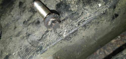

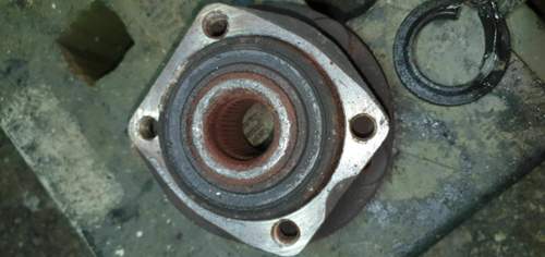

Radlager gewechselt.
Also eigentlich wollte ich die Achsmanschetten Tauschen und habe mich ja dumm und dämlich gesucht nach den richtigen. Hatte dann eine mit einem 87er Durchmesser und eine mit einem 88er Durchmesser. Naja hat sich herausgestellt dass ich Radseitig und Getriebeseitig einen 95er Durchmesser habe...
Achsmanschetten also für den Poppes.
Radlager ging da schon besser, jedoch musste sich ja eine Schraube wehren, weshalb ich den ganzen Achsschenkel ausbauen musste und die fast runde schraube mit einer kleineren Nuss wieder in Form bringen musste. Hat dann am ende geklappt und das neue Radlager ist drin. Jetzt noch die Linke Seite und richtige Achsmanschetten besorgen.
Ach ich durch zufall hatte ich noch einen Simmering für das Getriebe, welchen ich direkt mit getauscht habe

Cool ! Mal interessehalber -> die Welle ging so einfach raus - nix geklebt gewesen (wie man hier so häufig liest) ? Achsmutter mit 2m-Hebel od. Schlagschrauber abbekommen ? 🙁
@Zug_Spitzer schrieb am 26. Dezember 2019 um 22:59:54 Uhr:
@Taikado schrieb am 26. Dezember 2019 um 20:26:39 Uhr:
Radlager gewechselt. ...
Welle war nicht geklebt und zum glück habe ich die kleine Schraube die in das Gelenk geschraubt wird. Also keil Stress mit der 32er Nuss 😁
