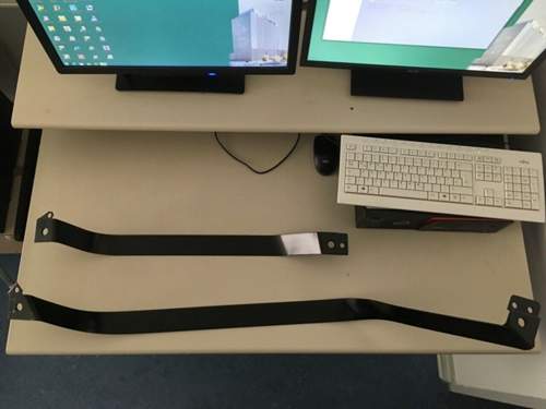

Tankbänder heute angekommen in ein lächerlich gigantischen Paket
;-) , na, das wird deren Normgroesse fuer "Laengeres" sein; ob Kat oder Baender etc. ;-))
Das nennt man Artgerecht.
