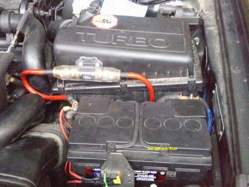

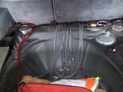

@nok13 schrieb am 17. April 2017 um 17:19:46 Uhr:
Weiteren Murks des Vorbesitzers bereinigt und 4x100 Watt in den Kofferraum gebaut :-)
sehr schön gemacht.
In anderen Volvos finden 3 KW im Kofferraum platz 😉 😉 😉
...is aber halt nichts mehr orischinool...

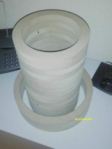

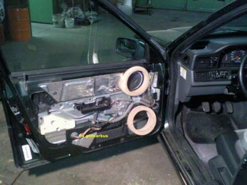

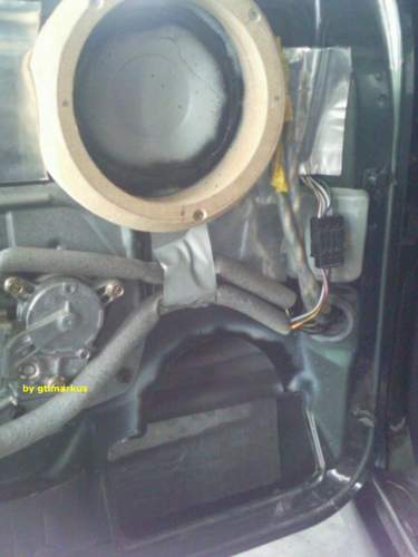

Alter Fadder! 🙂 Was würde ich geben, das ma probezuhören! 😁 Wie sind denn die Lautsprecher in den Vordertüren verankert? Hast Du Dir da irgendwelche Adapterringe (MDF?) gesägt?

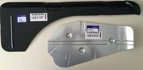

Schutzbleche für den Tank besorgt...Blätterteig ist momentan stabiler als meine 🙂

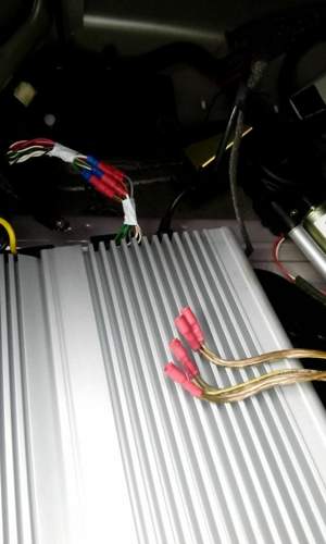

Hört sich schon sehr gut an. Ich lege viel Wert auf den Klang und die Abbildung, sowie die Transparenz der Wiedergabe. Lautstärke ist nicht so wichtig.
Desshalb auch dieser immense Aufwand. Eine realistische Abbildung kann man nur mit ordentlich "Reserve" erreichen. Lautes boomboom geht mit jeder billigen Class D Endstufe mit 2x200 W
Wichitg dabei - wie du es ansprachst - die Verankerung der Chassis. Ich habe dafür MDF-Ringe verwendet und diese auf das Türblech geklebt + verschraubt + abgedichtet. Ergebnis: Resonanzen weit unterhalb irgendwelcher relevanten Wiedergabefrequenzen und ein glatter Wiedergabefrequenzverlauf 😎
Das Auto sah nach dem Bau der Gehäuse im Kofferraum zwar aus wie S#*, aber das war's bis heute wert.

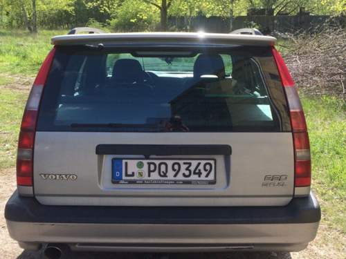

Endlich die neu Heckklappe verbaut. Vom V70 mit fast neuer Scheibe. Im Keller selbst von 421 auf 419 lackiert und endlich auch die entsprechende Typenbezeichnung für meinen Wagen. Rückfahrkamera auch gleich nachgerüstet.
