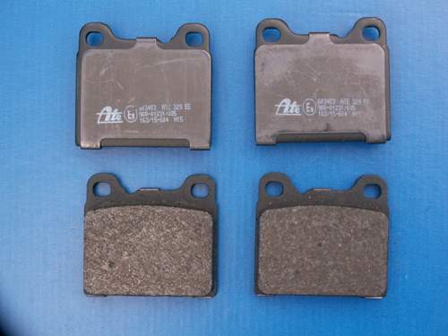

Die ATE haben doch eine dünne Gummischicht hinten drauf zu dem Zweck, oder? Zumindest sind meine beschichtet und quietschen nicht

...Gummi bei iwie 1000 °c ... wohl kaum... 😉

... es ging um Klötze 😉

... ja eben... auch die werden heiß... die sind lackiert mit hitzebeständigem Lack... mit Gummi wäre das allerneuste... 😉
Die hinteren von ATE haben solche dünnen Bleche dran. Sieht man auf den Fotos.
Brembo packt da direkt solche ca. 1-2 mm starken Keramik(?) Platten rein.
Mal sehen ob das quietschen nun dauerhaft weg ist. In 500 km werd ich nochmal ein Fazit schreiben.

... das kenne ich auch alles so... aber Gummi würde erstens verschmoren und zweitens jede Bemühung möglichst eine "harte" Bremse zu bauen zunichte machen... 😉
die Dinger heißen Shims, die gibt es z.B. bei Skandix - klick - und zwar gummibeschichtet
Es gibt sie aber auch ohne: 'Antiquietschbleche'
Diese Schicht hab ich gemeint, die istbei meinen Ate Klötzen auf den Belagsträgern direkt draufgeklebt, ganz dünn und rauh - und hitzebeständig, hoffentlich 🙂
... tzzz... das ja was... man lernt nie aus... wer ist denn auf die gloreiche Idee gekommen... gummigelagerte Bremsklötze... aus oben genannten Gründen kommt mir sowas nicht ans Auto... 😁
Wenn die Bremse quitscht nimmt man die Flex und schleift ne kleine Fase an die Beläge... feddich... 😉
Für die fase am Belag reicht auch ne Feile und die allein verhindert aber das quietschen nicht....
Ich habe die hinteren Bremsen jetzt schon das zweite mal auseinander, da trotz ordentlicher Reinigung, fase am Belag, neuer shims und Plastilube immer noch ein ganz feines quietschen von hinten kommt.....
Das macht mich wahnsinnig....

Mit ner Flex die Beläge bearbeiten...na klar 🙄
Das quietschen sind ja Resonanzgeräusche, die Shrims sollen das verhindern weil der Belag etwas Spiel in der Führung hat. Diese Gummierung ist so dünn das es nicht die Bremswirkung beeinträchtigt.
Wenn man die Beläge schon anfasen will, dann max ne Feile oder besser Schleifklotz.
Über manche Beiträge muss ich mich schon sehr wundern...

... laß den ganzen Kram mal weg und bau die Beläge ohne alles ein... may be... 😉
Sind die Kolben plan... liegen die nicht richtig an kann das auch Ursache sein... !
......einen Verdacht habe ich ja noch, ich habe bis auf hinten links überall neue (regenerierte) Bremssättel dran, evtl. ist der letzte alte Sattel ja der Störenfried....
Muss diesen Monat zum Prüfkittel, bis dahin hätte ich das schon gern in Ordnung....(wobei die Bremse ja grundsätzlich in Ordnung ist, nur das Quietschen stört mich)
Gruß der Sachsenelch

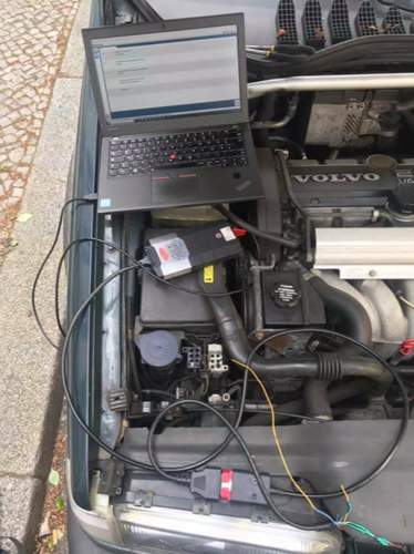

Mein Delphi etwas "getunt" sodass ich auch Blinkbox Volvos damit auslesen kann 😎
Es gibt zwar extra dafür den FVV Test Cable aber irgendwie nicht zu bekommen so einfach und zweitens über 100€ teuer... Meine Lösung hat keine 20€ gekostet...
59553847-1033721257015801-5462893393409474560-n
Cool, wenn man Ahnung von Elektronik hat, scutyde 😎
