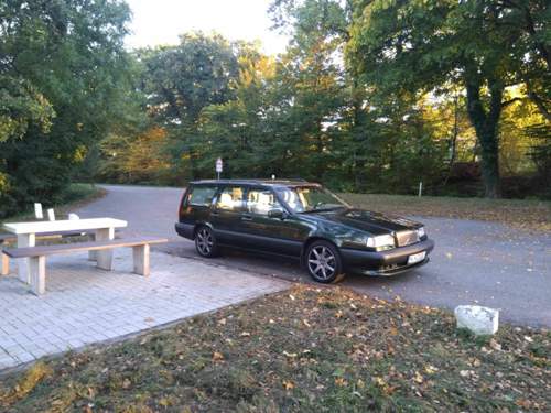

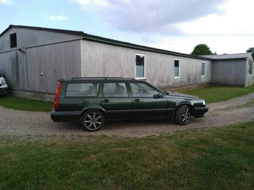

Ich bin wirklich sehr froh, dass das Aufbereiten so super geklappt hat und deshalb habe ich das Geld auch gerne ausgegeben. Der Sommervolvo ist ein "echter" R, ein paar Bilder habe ich bei mir im Fahrerprofil, aber zwei habe ich noch angehängt.

ein R in 421! Ein Traum. Danach habe ich jahrelang gesucht und nichts passendes gefunden. Bin dann zum V70II gewechselt, drehe mich aber noch immer nach jedem 850 um. Zunächst waren helle Innenausstattungen nicht so meine Sache. Mein V70II T5 hat Vollleder in ähnlichem Farbton, mittlerweile mag ich es sehr. Viel Freude mit dem Wagen!

Sehr schöner Wagen.. Mein (positiver) Neid wird Dich ewiglich begleiten. Pass gut auf ihn auf und allsommers gute Fahrt..!

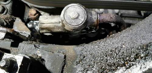

Nach 5x Arme brechen habe ich es geschafft die Ölschläuche vom Öltthermostat zum Ölkühler inkl. Dichtungen Ölthermostat zu wechseln. Kein Wunder das es da tropfte, von den Dichtungen der Schläuche am Ölthermostat keine Spur.
Am schlimmsten bei der ganzen Aktion fand ich die Befestigungsschraube der Ölschläuche am Motorblock. Da kommt man super gut ran.... im sarkastischen Sinne.
Ende gut alles gut. Man verschätzt sich bei dem Arbeitsaufwand. Habe jetzt 3 Stunden gebraucht, dachte das ich schneller fertig wäre. Alles dicht, das war das Ziel.

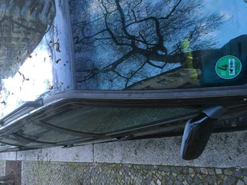

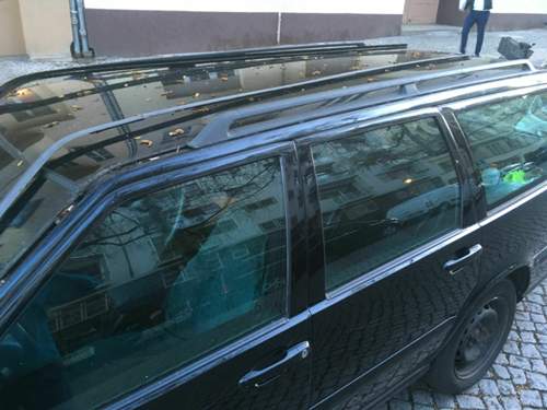

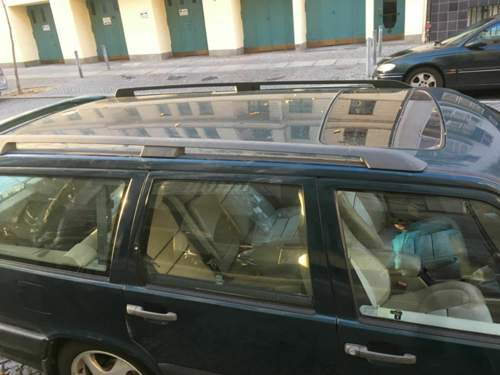

An meinem die breite Dachreling verbaut aus den letzten Modelljahr V70, meine alte ist beim Pflegekind V70 gewandert da er gar keine hatte.
Ging erstaunlich gut das ganze hatte mehr "knuspriges Zeug drunter erwartet"...

Ich kann dir sowas von nachfühlen! Habe genau diese Aktion auch durch, im Sinne von „Mal eben in ner Stunde“... Nix wars! Aber noch fast mühsamer ist das Reingefummel der Ölschläuche in den Thermostat, mit der Befestigungsschraube des Arretierclips. Da flog mal kurz die Knarre durch die Werkstatt nach dem 7523. Versuch, den Clip zu befestigen...
@scutyde schrieb am 26. März 2019 um 09:39:19 Uhr:
... die breite Dachreling verbaut ....
"Die Breitere" sieht irgendwie niedriger (gegenüber dem Dach) aus, als die "Alte" ?

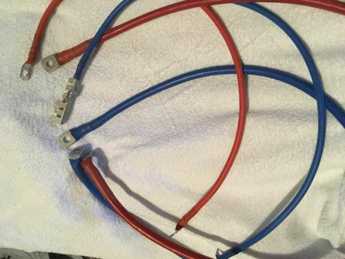

Noch ein Satz Batteriekabel hergestellt (fehlen noch die Polklemmen die in der Post sind) für 850 MJ 92-95 wo vor der Batterie die große Masseleiste angebracht ist. Diese ist erstaunlicher weise noch neu bei Volvo zu bekommen (Sonderlager natürlich 😉 )

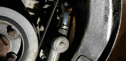

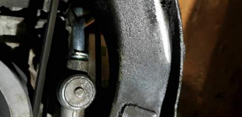

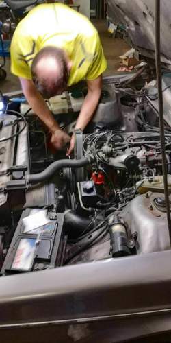

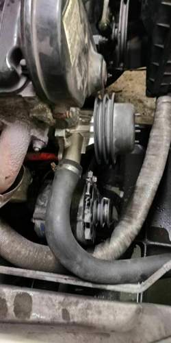

Sonst noch beim 240er eines Freundes den Zahnriemen und Wasserpumpe erneuert (B230F Motor). Wasserpumpe hatte einen üblen Lagerschaden und war zusätzlich undicht an der Dichtungsfläche.
Zahnriemen war schon ein paar Jahre überfällig

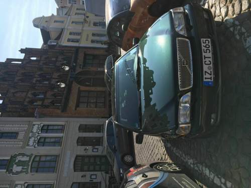

Nichts für den Elch sondern für mich 🙂
Der Alte Schwede vorm Alten Schweden in Wismar🙂

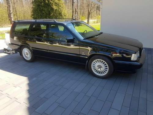

Sommerreifen auf Uranusfelgen montiert
15539420743053347710266158801053
Sieht richtig geil aus @volvocro!
@volvo850xx
Danke

Wismar ist immer einen Besuch wert! Und wenn man es dann noch mit einem Elch verschönert ... (Dieses Dunkelgrün-Metallic ist insgeheim sowieso meine Lieblingsfarbe, leider habe ich nie einen zu kaufen gekriegt ... na, vielleicht irgendwann Elch IV.)
