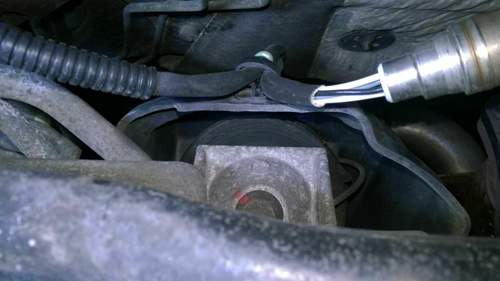

Machen sich die Hydraulischen Lager in irgendeiner Hinsicht bemerkbar, wenn diese def. sind?
Hab bis auf diese beiden alle schon getauscht.
durch Vibrationen, würde ich sagen...meine sehen so aus, wie auf dem Bild zu sehen.
Gibt es Erfahrungswerte zu den Lagern von PP oder Skandix? Manchmal erhält man da ja doch etwas vernünftiges...

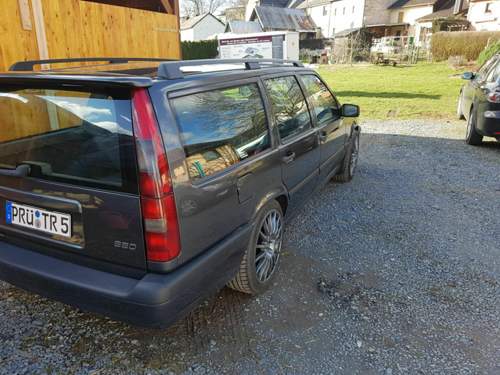

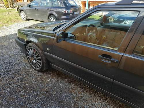

heute die verstärkten Federn raus geworfen und ,,normale'' eingebaut. Der Unterschied ist spürbar, die Federung ist deutlich komfortabler. Aus und Einbau ist easy wenn nichts festgegammelt ist. Die Dämpfer habe ich unten gelöst, dadurch habe ich mir das zerlegen im Kofferraum gespart. Beim wiedereinsetzen des Dämpfers hilft ein Getriebeheber um die Achse anzuheben.
Endlich sind die bockigen Dinger raus 🙂

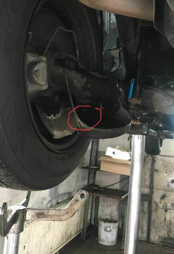

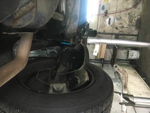

Ich muss mal fragen: Hast du die Federn speziell ausgerichtet von der Drehposition her, oder sitzen sie "irgendwie"?
Ich bin ja der Meinung, dass die Position genau stimmen muss und auch durch die untere Halterung vorgegeben wird. Siehe Thread über Geräusche an der Hinterachse.
Gute Frage 😉
Jetzt sitzen sie richtig nachdem ich bei den alten Federn immer hinten links Geräusche hatte. Grund war der, das die Linke Feder unten an der Federaufnahme seitlich Berührung hatte. Ich hatte die neuen Federn zuerst genau so eingebaut wie die alten und bei der Probefahrt wieder die Geräusche. nachdem ich nochmal genau geschaut habe, sah ich an der neuen Federn Schleifspuren in besagten Bereich. Habe die Feder dann eine halbe Umdrehung gedreht und jetzt ist alles chic.

Das stimmt.. War bei mir ebenso..
Zudem gibt es verschiedene "untere Halterungen" für "normale" Dämpfer und Nivos.. Auch darauf sollte man achten..
Die "Töpfe" für die Nivomaten sind gut 1 1/2 cm höher..
guter Hinweis - meiner hatte auch mal Nivos, der Vorbesitzer hatte dann auf polnische Dämpfer mit KAW-Federn umgebaut...ich bin dann auf Bilstein B4 mit Lesjöfors gewechselt, hinten auch verstärkt, weil mir der Aspekt mit der Härte nicht bewusst war.
Nach den Ausführungen hier werde ich wohl auf normal wechseln und die untere Halterung ändern, die ist noch von den Nivos.....
Genau, ganz wichtig bei Umrüstung von Nivos auf normale Dämpfer.
Auch sind die verstärkten Federn nicht nur dicker sondern auch etwas kürzer als die normalen Federn.

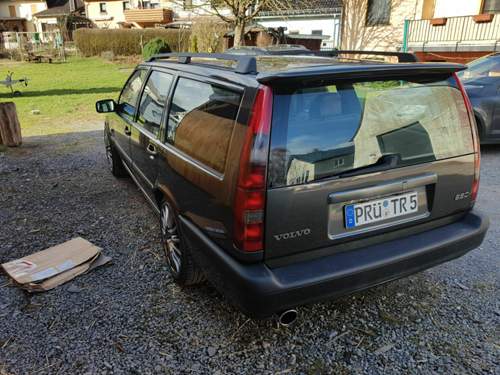

Hehe mein Freund, ich hab dich nicht vergessen nur wollte ich den Elch nicht ungewaschen belichten...die sind bekanntlich Bischen scheu
