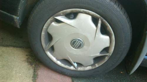

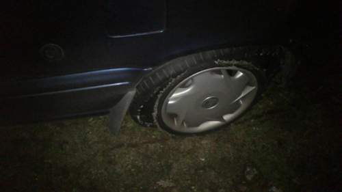

Nach dem uns am 3. 1. bei 160km/h ein Heckreifen geplatzt ist: Reifenwächter installiert!

Ou sch...e.
Das kann übel enden. Gerade bei Hinterrädern.
Wie betreibst du das rdks? Mit ventilkappen oder richtigen Sensoren in den Rädern?
Letzteres hab ich mal überlegt nachzurüsten. Die kosten von 200€ haben mich aber abgeschreckt.
Auf dem zweiten Foto sehe ich eine Sensor-Ventilkappe.
In den Ventilkappen 🙂
Ja genau, das Gerät auf dem Armaturenbrett ist Solarbetrieben, die Kappen mit Knopfzellen. Hat nen Fuffi gekostet. Mal sehen wie lange die halten. Leider ist kein Sensor fürs Reserverad dabei, das war nähmlich auch platt...🙄
@Erwachsener Ich dachte vorne währ schlimmer. Bei Hinterachse braucht man ja nur zu bremsen.
Lohnt das denn?
Wenn ich was in den Reifen einfahre und er platzt, so schnell sieht man das doch gar nicht?
Schleichenden Luftverlust ja schon.
Die HA gibt die Spur des Wagens!
Aber bei dem Ding kann man einen Warner anstellen für Druckverlust, also wenn der Druck unter einen bestimmten Wert geht, ebenso wenn die Reifentemperatur sich erhöht meine ich
@R.B. Volvo 850 schrieb am 9. Januar 2019 um 18:14:47 Uhr:
So ist es.
Ein ideal geradeaus fahrendes Fahrzeug wird bei einem Reifenschaden hinten kein größeres Problem haben, zumal die dynamische Bremswirkung die Vorderachse belastet. Wenn's passiert, würde ich mittelstark bremsen und bei Ausbrechen vorsichtig gegenlenken. Das sollte klappen.
Ein RICHTIGES Problem hast du dagegen, wenn die Hinterachse nicht mehr die korrekte Seitenführung übernimmt, denn dann verlierst du die Richtungsstabilität. Was beim Bremsen sogar schlimmer wird und durch Gegenlenken auch nicht so leicht auszugleichen ist, es sei denn, man ist gut trainiert (Rennerfahrung) und handelt sehr schnell.
Die Hinterachse ist aus physikalischen Gründen tatsächlich viel wichtiger für die Richtungsstabilität eines Fahrzeugs als die Vorderachse. Genau deshalb sollte man - entgegen der Intuition - die besseren Reifen auch immer hinten haben.
