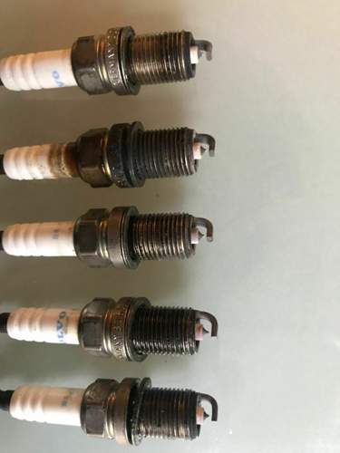

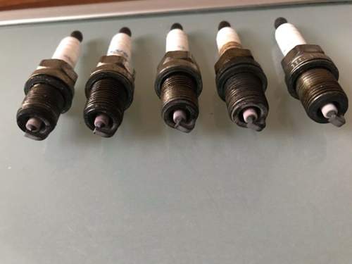

Kerzen getauscht nach 40Tkm auf LPG. ( und Benzin wenn es schnell gehen musste.) Im Turbo...
Bin zufrieden. Kerze 2 sieht so aus weil sie locker war, das ist ärgerlich.
Aber sonst, alles gut.
Hast du es iwie gemerkt, dass die lose war?
Nope, lief normal. Vielleicht ein bisschen höherer Verbrauch seit 2mon? Habe das aber aufgrund der Temperaturen und Witterung nicht weiter verdächtigt.
Mal sehen wies jetzt ist.
