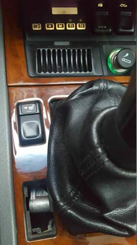

Ich baue das morgen mal ein, bin gespannt ob es passt. Aber eigentlich müsste es passen, dass sitzt ja genau zwischen den Aussparungen.
Ja leider, hast recht gehabt, die Schaltmechanik ist im Weg, ich habe den Schalter erst mal beim Standheizungspanel eingebaut, bis ich mir etwas anderes überlegt habe. :-(
20181226-134440
20181226-134352
Vielleicht kannst du die Kontakte ja aus dem Schalter per Kabel heraus führen. Dann kannst du den Schalter nach unten noch ein wenig einkürzen. Sollten ja nur vier sein. Dann dürfte es passen.
Wie hast du die Konsole denn auf Handschalter umgebaut?
Ich habe einfach eine alte Konsole zerschnitten und in die Konsole eingeklebt, der Ausschnitt ist der selbe, nur ohne Rahmen für den Schaltsack. Am Schalter ist der Pin 1 nicht belegt, vielleicht mache ich es ganz radikal und schneide einfach etwas vom Schalter und Stecker ab.:-D
Kannst du mal
Bilder von unten machen?
Jetzt hab ich das Teil ja schon eingebaut, ich habe den Rahmen etwas größer ausgeschnitten, damit die Auflagefläche für den Kleber ein bisschen größer ist. Der Rahmen sitzt jetzt ungefähr 2-3 mm tiefer, aber das stört nicht.
