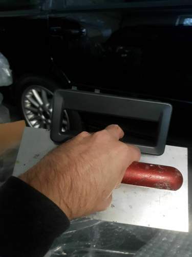

Hat's ja doch noch geklappt, Glückwunsch. Und wieviel Rasten der Verkleidung haben überlebt?
Hallo Fwobbel,
naja , ca.50% der Clipse sind gebrochen.
Ich habe mir vorsorglich den Reparaturset für die Heckverkleidung beim Herrn Albert bestellt .
Am meißten Probleme hatte ich mit den Ausbau der Griffmulde. Ziemlich schwer sie heile auszubauen.

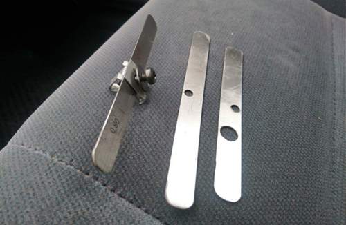

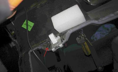

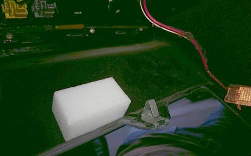

Habe gestern endlich die zerbröselnden Haltenasen für die Fußraum-Verkleidung repariert. Hat mich schon lange gestört, dass die Verkleidung mit 1cm Luftspalt runter hing und nicht mehr richtig zu befestigen war, da die 3 Nasen mit den Klammern für die Schrauben altersbedingt schon lange gebrochen waren. Habe mir jetzt 3 Bleche aus hartem Stahl zurechtgeschnitzt und mit in die Klammern geschoben, so dass die sich jetzt auf voller Breite abstützen können. Hält wunderbar. Man muss nur vorher noch die als Verdrehsicherung gedachten Rippen (Pfeil im Foto) wegschneiden.
Das ging leider nur in typischer kopfüber im Fußraum-Haltung, aber meine Frau hat mich zum Schluss zum Glück wieder rausgezogen.

...so habe ich die Griffmulde ausgehebelt
15443603137947653553368839382909
... so sieht die Griffmulde nach dem Ausbau aus
15443603953611320126538238903565
@Fwobbel schrieb am 9. Dezember 2018 um 13:42:59 Uhr:
Da diese Stellen bei vielen von uns "kommen" werden, glaube ich, könntest du eine kleine Serie auflegen. Ein paar Euro sollte das schon wert sein, wäre es mir jedenfalls. Noch hält bei mir alles, aber besser wird's nicht.
Genial wäre es übrigens, wenn jemand eine halbwegs brauchbar aussehende Reparaturmöglichkeit für die ausgebrochenen Löcher des Handschuhfach-Einsatzes erfinden würde.

Das war leider mein gesamter Vorrat von diesem Stahlblech. Außerdem hab ich beim Bohren noch 2 HSS-Bohrer "verbraucht"
