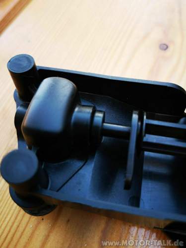

Das Teil kann man ganz einfach auseinander bauen und dann wird die Buchse von innen reingedrückt.
Dann sollte das kein Problem für mich sein..
Delrin wird ewig halten und hat einen sehr geringen Reibungswiderstand. Ich habe genug Reste von der Domstrebe Story über.. Würde mich gerne daran versuchen..

Also, wenn Du so ein Teil brauchst, schick mir die Maße.. (Zeichnung oder Skizze) und ich mach das..
Kost eben Deine Versandkosten..
Am besten wäre natürlich eine Verriegelung, dann könnte ich die genau einpassen.

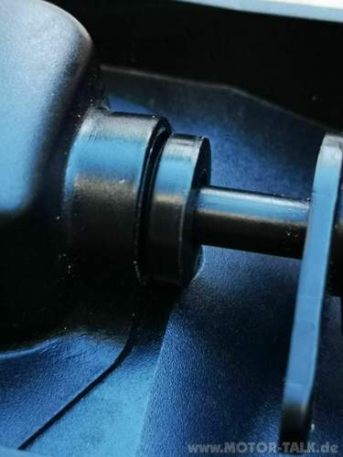

Heute angekommen und gleich mal ausprobiert..
Führt.. Wie erwartet nahezu ohne Spiel und "bremst" trotzdem nicht.. Sitzt leicht auf Presspassung.. Ca. 1,5 Zehntel mm.
Sollte eigentlich ewig dort verweilen, wo er jetzt sitzt, der Führungsring..
Ist morgen auf dem Rückweg.. Incl. Gitterzeugs.. 😉
