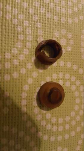

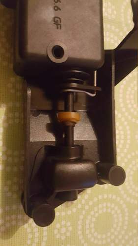

Habe heute endlich mal die Tankklappenverriegelung repariert und eine neue, alte Tankklappe eingebaut, jetzt steht innen auch wieder "855 AWD".
Ich habe nur mal eine Frage, gibt es diese rote Führungsbuchse auch einzeln? Gruß Ronald
20181111-164326
Der Frage schließe ich mich gleich an. Das Ding bröselt ...
Ja, habe jetzt zwei Stellmotoren ohne Buchse. ??
Was genau muss denn diese Buchse können..?
Vielleicht kann man die aus Delrin drehen..?
Muss die aus Gummi?
Die Buchse führt eigentlich nur den Riegel , damit der auf der anderen Seite genau das Loch trifft.
Bekommt man den Riegel denn so weit zurück, dass man die Buchse neu darüber "stülpen" kann..?
Hätte mal eine 850er Verriegelung hier, habe allerdings nur die Notentriegelung gebraucht, und den Rest entsorgt..
Wenn Du Lust hast, schick mir eine von Deinen und ich sehe mal, was ich da machen kann..
Das Teil kann man ganz einfach auseinander bauen und dann wird die Buchse von innen reingedrückt.
