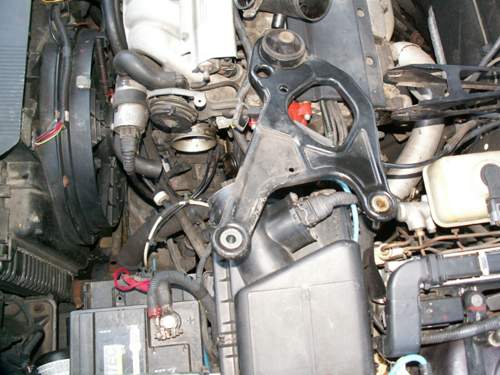

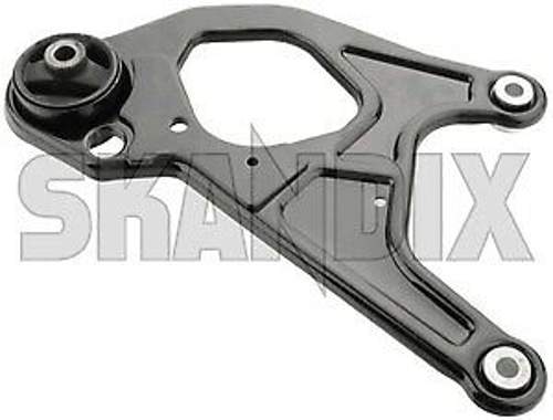

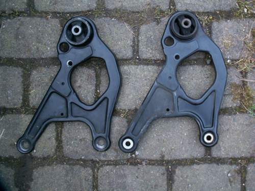

Der Halter für die obere Drehmomentstüzte ist unterschiedlich bei Sauger und Turbos. Der Turbo Halter hat eine zusätzliche Schraube unterhalb des Nockenwellensensors sollte also besser sitzen als der vom Sauger :)
@scutyde schrieb am 17. Februar 2017 um 07:58:57 Uhr:
Hm... Ist mir noch gar nicht bewusst aufgefallen, muss ich heute grad mal schauen :)
Hier die 2 Halter, zuerst Turbo
Turbo
Sauger

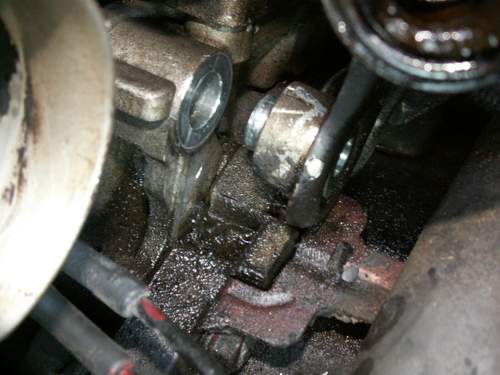

Tatsächlich... Wo wir grad beim Thema sind: Ich habe meistens Probleme, diese Halterungen unten los zu bekommen. Geht das nur mir so? Die Schrauben sind natürlich kein Problem aber hat einer von Euch einen Tipp, wie man die unteren Pinökel jeweils aus dem Motorblock gezogen bekommt, ohne da wie verrückt mit Hammer und Brechstange beigehen zu müssen?
Ich habe die losbekommen mit einem ordentlichen Schraubendreher mit dem ich etwas gehebelt habe zwischen Halter und Motorblock..
@scutyde schrieb am 17. Februar 2017 um 23:11:26 Uhr:
Genau - dito ;-)
Ja, soweit war ich auch. Das klappt aber selten bei mir. Letzthin musste ich die Halterung über den "Pinökeln" quasi abbrechen, damit ich mit grossen Schraubendreher und Hammer erst einen kleinen Abstand reinmeisseln und den Rest mit der Brechstange dann raushebeln konnte. Das hatte ich bei einem anderen Elch letztes Jahr genau so und wiederum ein anderes mal ging es vergleichsweise einfach.
Scheint also 'ne 50-50-Chance zu sein, den Halter vernünftig runter zu bekommen; da hatte ich wohl 2 x 100% Glück dabei.

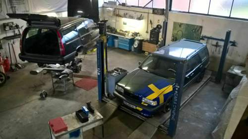

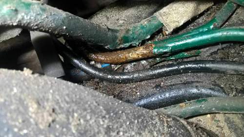

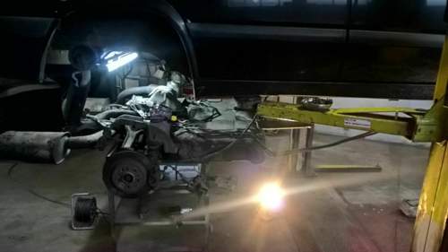

Hab heute dem AWD mal seine komplette Hinterachse geklaut.
Denn es stinkt auffällig nach Kraftstoff, wenn man ihn irgendwo abstellt.
Beim AWD ist ja der Tank über die Achse "drapiert". Also Kardanwelle raus, Auspuff ab und dann gesamte Achse mitsamt Tank, Auspuff, Bremsen, Fahrwerk etc vom Fz lösen.
Und siehe da - KS-Leitung vom Filter zum Motor durchgerostet!!!
Also neu machen. Mal sehen ob Volvo die noch liefern kann... Werde morgen mal telefonieren.

Und das nach nicht mal 25 Jahren? Reklamieren!
Ein klarar Fall für den "Volvo - miese Qualität-Thread" ;) ;) ;)
