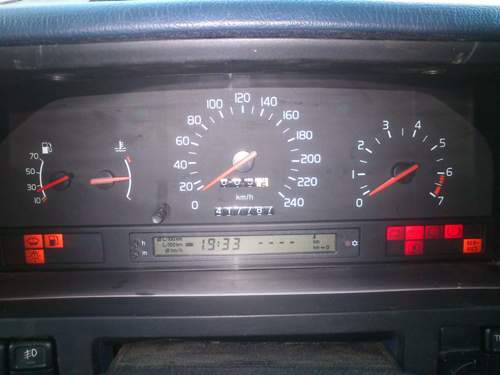

Bordkomputer nachgerüstet, weil beim Japanertacho der Tageskilometerzähler nachging. Nun läuchtet der nicht. Also wieder raus das ganze.🙄
Dsc-6916
Tacho wieder raus und Bordcomputer beleuchtet. Infoschalter zerlegt und ne neue Infobirne reingebastelt, jetzt leuchtet der auch wieder.
Ist ja erschreckend was der einem die Haare vom Kopf frist. Immer wenn man draufguckt zieht er sich 13 oder 18 l weg
Das klingt bißchen sehr viel.
Der Durchschnitt ist maßgebend 🙂
Ja im Stadtverkehr, durchschnittliche 25 km/h auf der Probefahrt. Mit so einer Verbrauchsanzeige, bekommt man direkt Angst, den rechten Fuß zu benutzen.
Schalt doch einfach auf Umgebungstemperatur...;=)
Das würde das Problem ja nur verdrängen heißen!
Nein ich werde mich meinen Ängsten wohl stellen müssen und so diese ungute Gefühl im rechten Fuß überwinden bzw. wegtrainieren ...
Momentanverbrauch? Der kann locker mal auf über 20 L/100km hoch gehen. Durchschnitt wie Eigen schon geschrieben hat ist maßgebend. Und auch nur den lasse ich mir anzeigen

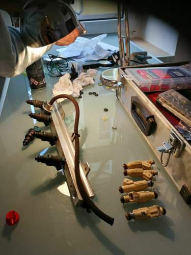

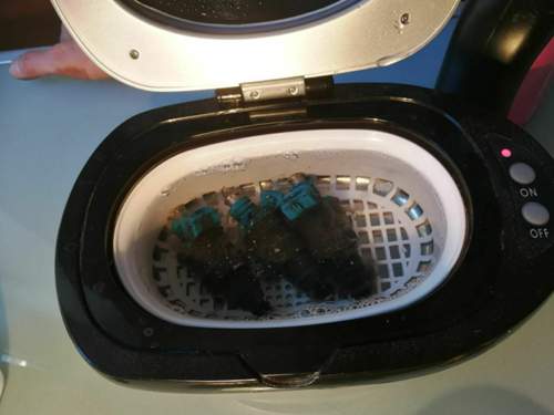

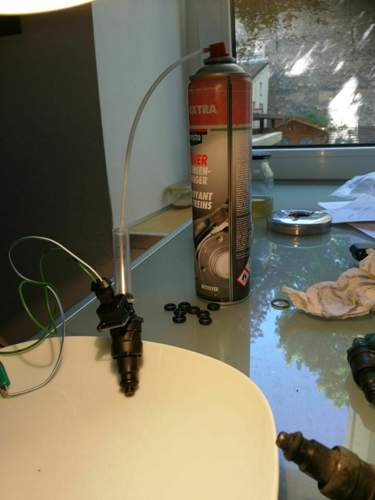

Heute mal die Einspritzdüsen gereinigt und mit neuen Dichtungen versehen. Aktuell läuft der Wagen gut und startet auch im kalten wieder sauber. Mal sehen ob es so bleibt.

Wir haben kein Foto von der Dreckbrühe gemacht... 😁
Mist, stimmt.
Ich glaube aber dass die schwarze Brühe niemand sehen will. 😁
