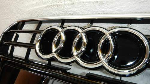

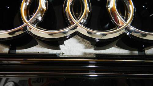

Innenteil der Audi Ringe in Klavierlack..
Grill wird wieder geändert auf schmälere Chromleisten, ergibt FL Optik..
Audi-combatmiles450
Audi-combatmiles448
😁....ich will auch...
Was hast du dafür bezahlt?
Die Abdeckung stört mich schon lange das Plastikzeugs...
War ne Einzelanfertigung, da weiss ich den Preis nicht mehr.
Geht mir aber auch eher um die Leisten. Derzeit sind die relativ breit, ich muss mir da schmälere kommen lassen...
Sieht gut gelungen aus...
Die Chromzierleisten fand ich jetzt nicht schlecht bei dir, aber wahrscheinlich sah es auf dem Auto besser aus, als du es in Natura siehst..🙂
Die Leisten waren mir halt grad nen Ticken zu dick....

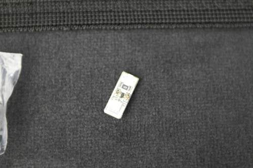

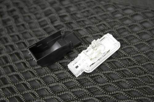

Mich würde der Umbau der led Beleuchtung interessieren. Hast das nur im Kofferraum gemacht oder überall ? Welche LEDs ?
Kofferraum und Handschuhfach. einfach CAN LED mit Stecksockel T10..
DVE ist aber der "Spezialist" Bei LED Sachen.. 😁
Audi-combatmiles044
Audi-combatmiles040
Audi-combatmiles042
Oder die hier
http://www.hypercolor.de/LED-Audi-A6-C7-4G-Avant
Gibt's als Komlettset oder einzeln...Auch für Limo....Sind zwar etwas teurer, aber sehr gute Qualität...🙂

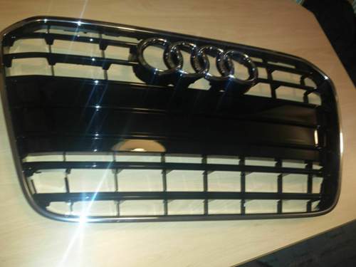

weil wir (Milfie und ich) heute was geklärt haben hier ne Info zu den Kühlergrills:
4G0 853 651 A T94 ist der Kühlergrill mit den durchgehenden Streben. Da müsst ihr halt das Kennzeichen extra oder auf nem entsprechenden Kennzeichenträger dran spaxen. kostet ca 245,-
4G0 853 651 R T94 ist derselbe Grill, nur für Fzge mit Frontkamera/Rundumkamera um ca 255,-
bevor jetzt alle bestellen: wartet etwas, Kassel hat grad Probleme mit den TN und krempelt das Lager um weil der erstgenannte Grill trotz Index "A" und eingeprägter Teilenummer "A" mit dem Frontausschnitt kam... *lol*
20150224-174638
20150224-174707
Grossen Dank an Miles für seine Geduld...😁😁
Wie ich bereits sagte, ich hasse Kassel...🙂
