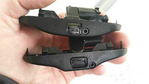

Klassiker auch wenn er der raus kam als ich noch nicht geboren war...
@combatmiles schrieb am 18. Februar 2015 um 17:00:25 Uhr:
@RiseFM schrieb am 18. Februar 2015 um 16:58:55 Uhr:
Muss der Strahl da unten links in der Ecke sein? :confused:
ich guck morgen in ELSA die genauen Einstellwerte...
Fehler meinerseits wahrscheinlich..
es kann sein, dass die 8er Torx das Spritzbild seitlilch justert... Wenn heute oder morgen meine 2. Düse kommt, werd ich das vor dem Einbau noch mal genau begutachten.
Else wirft dazu noch nix genaues aus bzw nur für die "Nadeldinger"...
Neeeeeeee. .... die torx is nur für hoch und runter, die hab ich ja auch dran. Vllt is die zu tief eingestellt bei dir... weil seitlich 2 strahlen sind normal... dazwischen wird denn genebelt
hab gestern nur schnell schnell eingebaut und noch nciht genau justiert...
Denn wirds daran liegen ;)
Miles konntest du nochmal schaun welche Bestellnummern die vom A7 haben? Vorgestern wolltest du des nochmals prüfen :)
Mich regen die 3 Strahler beim A7 ebenfalls auf und hätt gern wieder Fächerdüsen
Vielen Dank schonmal
A7 Sportback
4G8 955 987 A
4G8 955 988 A
je Stück 9,52
So Freunde des gut eingestellten Spritzbildes.
Ich hab heute meine Audi TT Spritzdüsen abgeholt und Verbaut. Bei diesen Düsen ist es wichtig, dass die für links auch links eingebaut wird ... sonst spritzden die Düsen sonst wohin. Foto von beiden hab ich angehangen (oben die vom TT). Beim TT scheint die Haube Flacher zu sein, man muss die Düsen bis unterkannte runterdrehen, sonst hat nur der hintermann was vom Spritzwasser. Ich finde das Spritzbild ist TOP! die Strahlen müssen übrigens nicht eingestellt werden, verstellen sich demzufolge auch nicht mehr. Ein Video gibt es auch:
http://youtu.be/XrA4gMmNjGw
Zu sehen im Stand und bei ca. 140 Km/h.
Hier die Fächerdüsen (Beifahrerseite) und die TT Düse (Fahrerseite) von außen:
https://www.youtube.com/watch?v=7UxCP0FfD8k
Und von innen:
https://www.youtube.com/watch?v=rjP1SfxqRCk
Da waren die TT Düsen allerdings noch nicht bis MIN runter gedreht...

Top! Ich hab sie auch schon hier liegen verbaue sie dann die Tage in meinem 4F und freue mich endlich ordentlich Wasser auf die Scheibe "gespritzt":D:D zu bekommen.
Du wirst nicht enttäuscht werden =)

Ich stehe aufm Schlauch, wo ist denn nun genau der Unterschied zwischen den Düsen für den 4G Facelift und denen vom neuen TT?
4G Facelift = Fächerdüse
TT Mod 2015 = Kombidüsen , haben Strahl und Fächerdüse in einem
