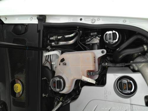

LED Umbau der Glühbirnen Laderaum, Handschuhfach usw trotz LED Ambientepaket.
Handschuhfach gegen eines mit 2 Einsätzen getauscht
Radnabenabdeckung in Wagenfarbe
R8 Chrom Kühlmitteldeckel für Motorraum
R8 Chrom Öldeckel für Motorraum
SQ5 Motorabdeckung
Q7 Gummiabdeckung für Führungsschienen nachgerüstet
BiTu Abgasanlage mit Soundmodul

ToDo:
Tachoblende Klavierlack
Wischwasserverschluß in schwarz von Lamborghini
STH via APP
KA6 (vielleicht)
Miles, wischwasserverschluss könnte schwierig werden. Es gibt zwei größen und die vom Lambo ist der kleinere...
Ich habe meinen blauen einfach schwarz gedippt. Schaut dann auch gut aus.
Und ich habe zum glück keine rasterlenkung :D
Sorry fürs gedrehte bild, macht apfel immer :(
Img-5147
lt meinem :D passt er...
Mal schauen, hab ihn noch nicht..
Bin gespannt, war auch schon kurz dran. Hab es dann gelassen wegen der unsicherheit des diameters.
Das habe ich damals gefunden:
http://bayerntuner.com/viewtopic.php?f=1275&t=8082&start=50
Lambo-Deckel ist leider zu klein. Hatte ihn auch gekauft und weinenden Auges wieder verkauft.:(
Das Ding ist einfach zu gross.
Dip ihn lieber;)
Der Servo-Deckel fehlt einfach im 4G.:)
Du musst die Bilder mit dem Hiphone immer horizontal machen, dann lädt er sie richtig hoch.
Sobald du Hochkant Fotos schiesst, dreht er die automatisch in die falsche Abrichtung.;)
