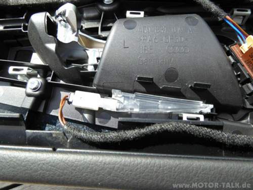

@big-w schrieb am 1. November 2014 um 10:47:30 Uhr:
Bei den Türgriffen muss ich mich nochmal schlau machen. Ich möchte die gleich beleuchtet haben. Bei mir "glimmen" die nur schwach rot. Und mein Freundlicher meinte, dass ich dann nen neuen Kabelbaum in den Türverkleidungen brauche.
CU big-w
Die sind plug and play... wenn du jetzt Türbeleuchtung hast, klappt das auch nachher. Nix mit neuem Kabelbaum! ;-)

aber meine Türgriffe sind doch nicht beleuchtet. Habe nur das Außen und Innenlichtpaket. Das einzige was leuchtet ist die LED-Leiste über der Armlehne. Im Türgriff ist nur ne schwaches rotes "Glimmen". Meinst die Kabel sind wirklich schon da?
CU big-w
Die Türinnenbetätigungen sind alle mit den kleinen roten LEDs versehen.
Die werden nicht stärker leuchten, es sei denn du verbaust dort stärkere Leuchtmittel.

achso? Ich dachte die leuchten dann in weiß, so wie der Rest der Ambientebeleuchtung. Mehr als dieses Rot ist nicht?
CU big-w
Ne mehr is nicht...
Da schafft eine kleine LED an. Ändert sich da mit den RS6 Griffen etwas?
P1000744
Bei den originalen Türbetätigungen (RS6 oder normaler A6) sitzen die gleichen "roten" kleinen LEDs.
Wenn da was stärker leuchten soll, muss das weisse Plastikteil (bei dir im Bild) mit einer stärkeren Diode ersetzt werden.😉
