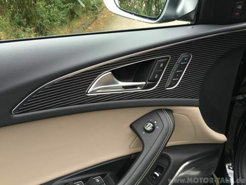

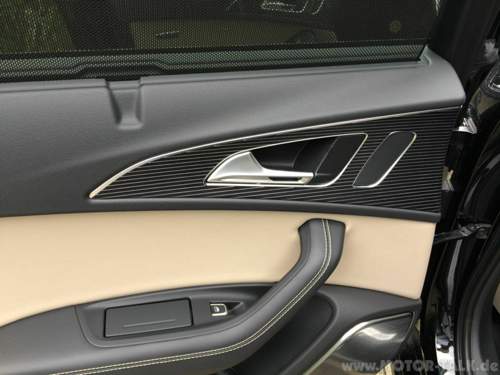

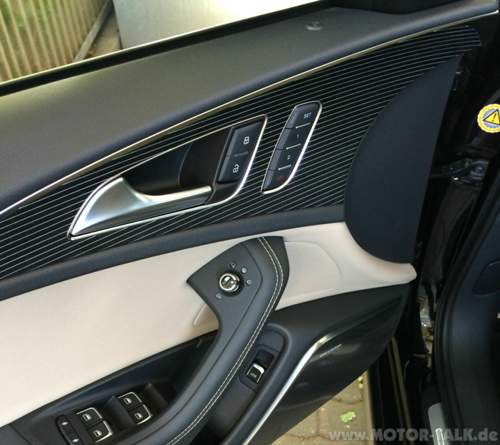

...nun sind die RS6 Türöffner auch eingebaut.
Freue mich wie Bolle darüber! 😁 😁 😁

Vorher
Nachher1
Nachher2
