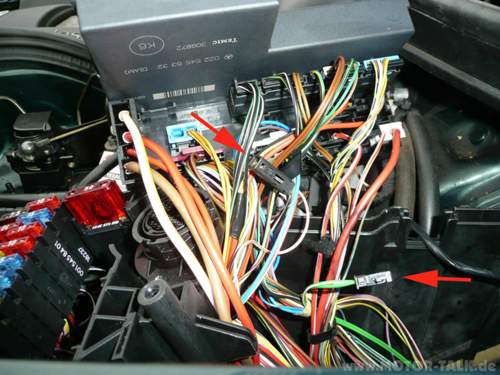

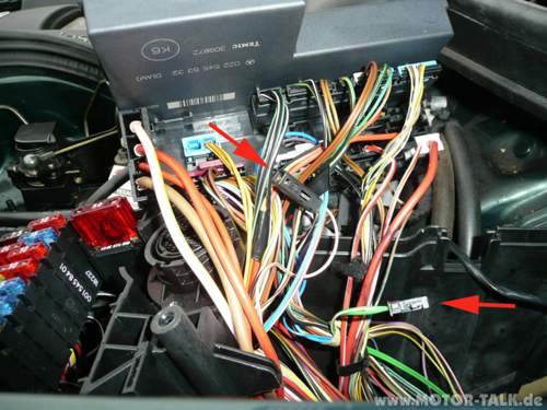

Ich hab jetzt noch mal den Sicherungskasten im Motorraum auseinander gebaut. Wie oparudi mir riet, war ich auf der Suche nach einem Wackelkontakt, weil ich die Hupe vor einigen Wochen durch einfaches ein- und ausstecken des Huprelais schon einmal wieder in Gang setzen konnte.
Leider klappt das jetzt nicht mehr. Allerings habe ich Sicherungskasten zwei lose Kabel mit Stecker gefunden. Müssen die nirgends stecken? Weiß jemand, wofür die gut sind?
Auf dem Bild im Anhang sieht man diese beiden losen Kabel. Ebenfalls ist der untere Teil der Relaisplatte zu erkennen, auf dem u.a. das Huprelais steckt.
Bleiben also zwei Fragen:
1. Wofür sind die beiden Kabel/Stecker?
2. Hat nicht noch irgendjemand anderes hier einen Rat außer Oparudi?
Nur noch mal kurz das Hauptproblem, damit ihr nicht alles lesen müsst:
Bei mir funktionieren nicht: Hupe, Schiebedach, Scheinwerferwaschanlage und (bin nicht ganz sicher) die automatische Scheinwerferhöhenverstellung der Xenon-Scheinwerfer.
Huprelais
Huprelais
