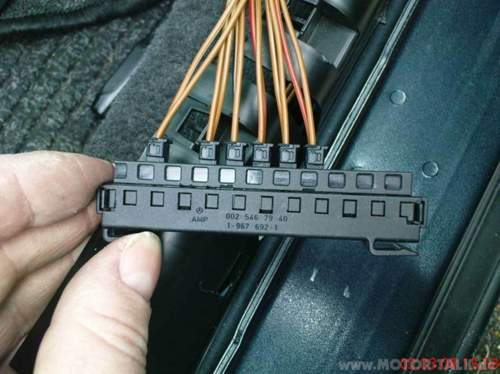

bei mir war es der hier. Siehe Bild. Habe 6 Stecker. Warum sind es bei dir 8? Hast du elektr. Sitzverstellung?
Can-bus-verbinder
Dafür habe ich natürlich keine Erklärung. An Steckplatz 9 und 11 ist bei Dir ne Lücke. Bei mir steckt an Platz 9 auf jeden Fall irgendein Fensterheber. Ich meine es war vorn links.

das mit dem Foto ist schon ne Weile her. Kann sein das auf diesem Bild schon die beiden hinteren TSG abgeklemmt sind. Eigentlich müssten es wohl 8 Stecker sein. Wo welcher Stecker sitz ist egal.
