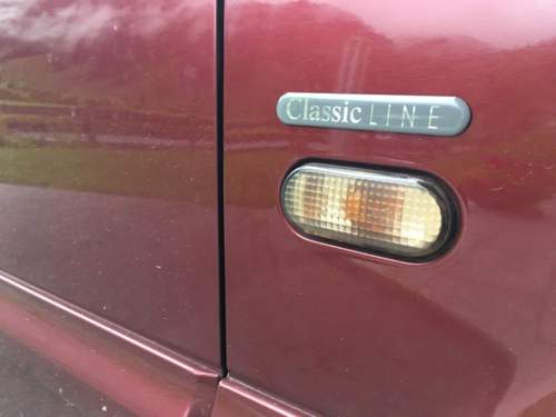

Schöne schwarze Blinker und Classic Line Embleme auch noch dazu bekommen 😉

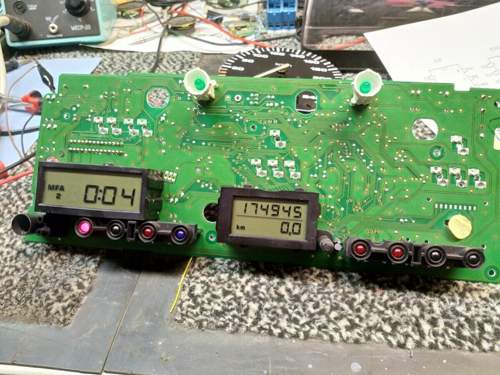

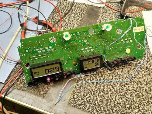

Die Tage mal den MFA-Tacho auf meinen richtigen Stand eingestellt. War schwieriger, als gedacht. 14-16 Stunden sind da reingegangen. Aber dafür stimmt der Kilometerstand jetzt. Und wenn jemand ein Problem mit dem Zurücksetzten des Tageskilometerstandes hat... Da ist dann wahrscheinlich das R und das C defekt...

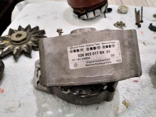

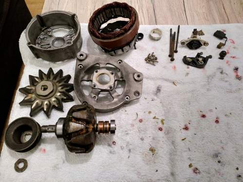

Die Tage ist dann die gebrauchte 90A Lichtmaschine eingetroffen. Fix zerlegt um den Zustand zu sehen. Fast wie neu. Nur ein Nutenstein für das Antriebsrad fehlte. Wird auch so halten. Die Kupferringe, die Lager und der Regler sind allerdings in Bestzustand.
An der alten Lichtmaschine war der Regler schon sehr aufgebraucht (funktionierte aber noch). Hatte ich bei meinem damaligen Passat schon extremer.
Grund für den Tausch waren Lagergeräusche von der alten LiMa. Die sind jetzt weg. Zumal man jetzt etwas Reserven für die kalten und energiereichen Tage hat.
Hier kann man auch nochmal sehen, dass bei allen Verbrauchern ca. 81A (inkl. Ladeleistung Batterie) benötigt werden.

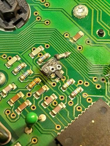

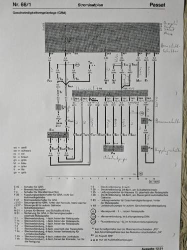

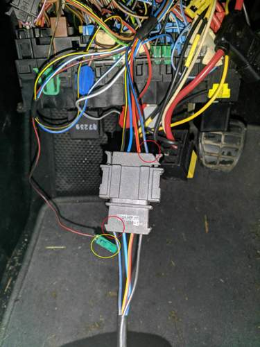

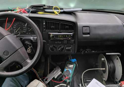

Die Tage versucht, den nachgerüsteten Tempomaten ans Laufen zu bringen. Der war jetzt seit dem Treffen drin. Und nach dem Einbau der Kugel für das Gaspedal ging er ja trotzdem nicht.
Ein Fehler lag an der Verkabelung des Tempomatschalters. Hier war die Versogungsspannung falsch aufgelegt (Unterschied Faceliflt/Nasebär-GRA-Hebel). Als zweites fehlte noch der elektrische Kontakt für die beiden Schalter an den Pedalen (ZE: W/4).
Trotzdem ging der Tempomat nicht und obwohl die Signale am Steuergerät ankamen und das Steuergerät nachgelötet bzw. gegen ein sicher funktionierendes ausgetauscht wurden (danke Ronny), war der Tempomat lustlos. Einzig das GALA-Signal konnte ich nicht messen.
Also an einem Referenz-Tacho 6,5-9V Rechtecksignal eingespiesen (T28/27) und geschaut was rauskommt (T28/7). Gleiches Rechteck mit genau 5V Pegel. Im Auto das Signal gemessen - tod. Tacho ausgebaut und getestet - tod. Jetzt gilt es rauszufinden, wie man das GALA-Signal wieder zum Leben erweckt (Brücke mit Spannungsteiler wäre das einfachste). Erstmal alle ELKOS erneuern, da teilweise aufgebläht.

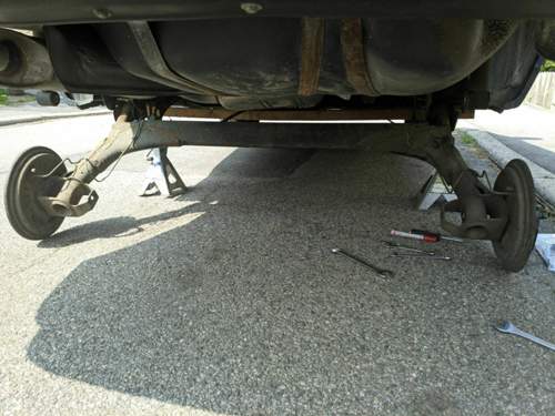

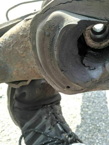

Bei der letzten HU/AU wurde ich darauf aufmerksam gemacht, dass die Hinterachsbuchsen leicht rissig seien. Da ich, dank Ronny, das Werkzeug schon hatte und die neuen Lager im Regal lagen, mal eben am Tag der Arbeit gewechselt.
Bremsschläuche waren auch an den Anschlüssen etwas mau. Daher nicht lang mit geärgert und beim Ausbau der Achse erstmal durchgeschnitten und die Anschlüsse nachher gangbar gemacht.
Als letztes kam bei der HU/AU ein undichter Stoßdämpfer zum vorschein. War ja erst ein Jahr alt. Daher habe ich dann nochmal beide gewechselt. Jetzt von B4 auf die B6 Dämpfer. Zudem die Zusatzfedern noch so verbaut, dass diese nicht mehr an die Hauptfedern anschlagen. Dafür musste ein bisschen angepasst und gedremelt werden...
Hat sich alles aber sehr gelohnt. Das Auto ist vom Fahrverhalten nicht wieder zu erkennen. Wahrscheinnlich auch, weil die Hinterachslager nicht nur "ein bisschen gerissen" waren. Kein klonkern mehr, kein rappeln und kein Stempeln. 😎

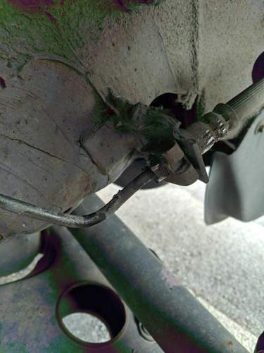

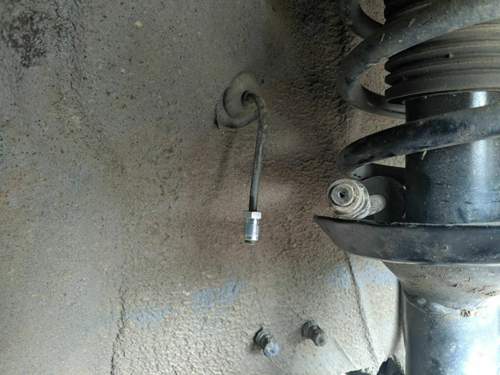

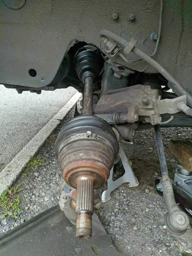

Vorne, links innen, war noch die Manschette zu tauschen. Das ging gut... Dann hatte ich noch die Bremsschläuche für vorne rumliegen. Vorne links fix eingebaut. Rechts ließ sich unter keinen Umständen lösen. Also abgesägt und ein Stück neue Leitung am Radhaus bis zum Halter gefertigt.
Beim Bremssattel rechts ist dann der Entlüfter abgerissen. Der neue Bremssattel, der im Keller lag, war zwar für die richtige Seite... Aber leider für eine größere Bremsanlage. Nippel umbauen/ausbohren hat auch nicht geklappt. Also einen neuen Sattel!
Dabei ist dann aufgefallen, dass die Koppelstangen von vor einem Jahr auch irgendwie aufgeplatzt sind... Top Qualität von Meyle!
