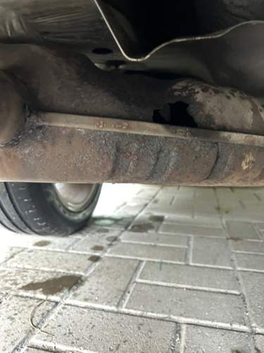

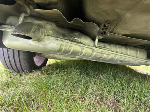

Loch auf/am ESD geschweißt das er noch eine kleine Weile hält.
@xXtalentfreiXx schrieb am 3. September 2023 um 07:42:28 Uhr:
Das steht bei meinem auch an, hat der Dekra Prüfer gesagt,
ist aber okay bei 343500 Km
Sehr sehr dünnes Blech ist das aber. Wollte einen Edelstahl aber die sind ja immer so laut.
Aber keinen originalen gefunden

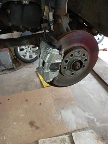

Einmal neuen Bremssattel.. Kolben war festgerostet. Repsatz für den alten hab ich liegen, den überhole ich und packe ihm mir auf Lager. Damit ist der Bremsflüssigkeitswechsel nach 5 Jahren auch gleich wieder gemacht.

Danach noch festgestellt, dass die Handbremsfunktion am Bremssattel hi. links nicht mehr geht. Den Sattel hatte ich vor ca. 8 Monaten getauscht (Hersteller "Mapco"😉...

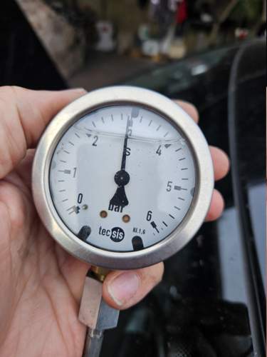

Ich hatte gestern festgestellt das mein Kraftstoffdruck Abweichungen hat zwischen messen mit Manometer und Wert per OBD auslesen. 0,5bar unterschied.
Heute dann vom Schlacht-opc den Sensor genommen und getauscht und siehe da, jetzt passen die Werte zusammen.
Also Sensor defekt.

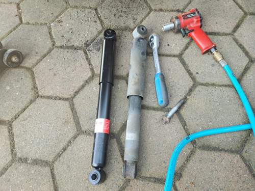

Mein Vectra hat heute einiges neu bekommen:
Bremsbeläge VA und HA
Stoßdämpfer HA
Querlenker VA
Spurstangenköpfe VA

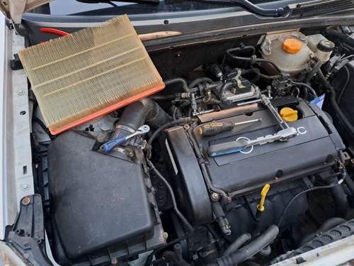

Luftfilter
Ölwechsel
Komplettreinigung
Volltanken

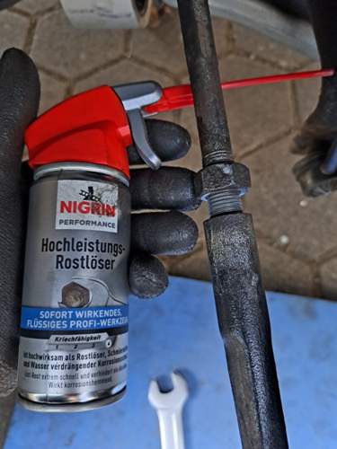

Die Kontermuttern der Spurstangenköpfe waren echt Bombenfest... Ich hab mir das Wundermittel von Nigrin besorgt, und bin echt begeistert... Das Gewinde sieht aus wie neu.
Normalerweiße verwende ich da einen Halogenbrenner, aber heute war ich neugierig 🙂
Mein Vectra Z18XER Motor hat erst originale 100.000 Kilometer auf der Uhr, keine Macken oder große Rost Probleme.
Ehemaliger Firmenwagen, Scheckheftgepflegt bis ins kleinste.
Zündkerzen bekommst du aber wirklich in nahezu keinem Baumarkt, oder örtlichen Ersatzteilhändler, die muss ich noch bestellen.
Ich bin mit meinem wirklich sehr zufrieden.
