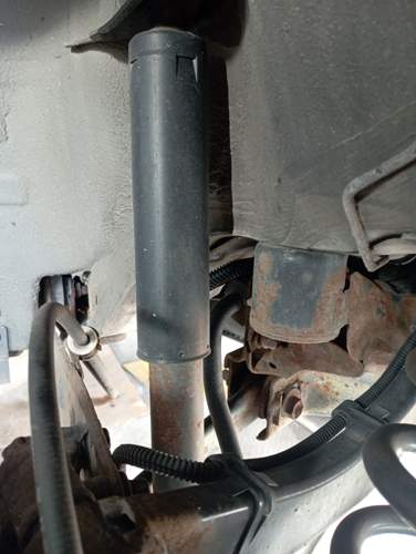

Bei 166k km waren die hinteren dämpfer fertig. Also gab's gestern schnell neue. Ist einfach angenehm mit den getrennten dämpfern / Federn, im Grunde n Job von 15 Minuten. Gut, Auto hochheben, Rad rauf / runter kommt dazu.
Sind Bilstein B4 dämpfer. Vorne kam schonmal neu. Federn sind auch alle intakt. Weiter geht's!

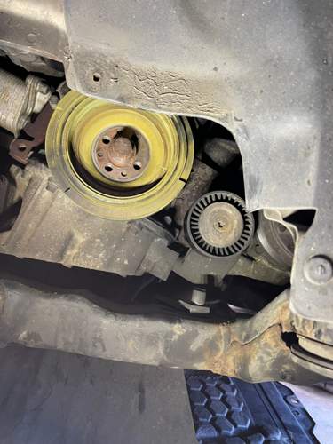

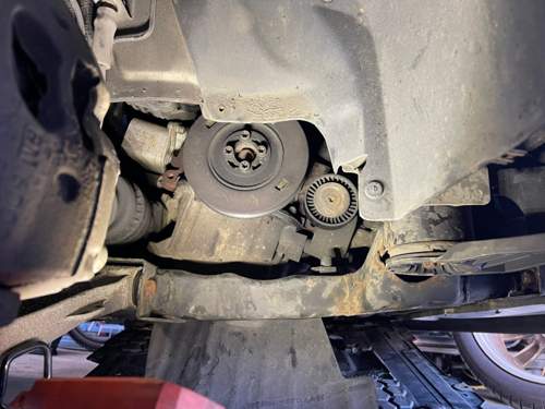

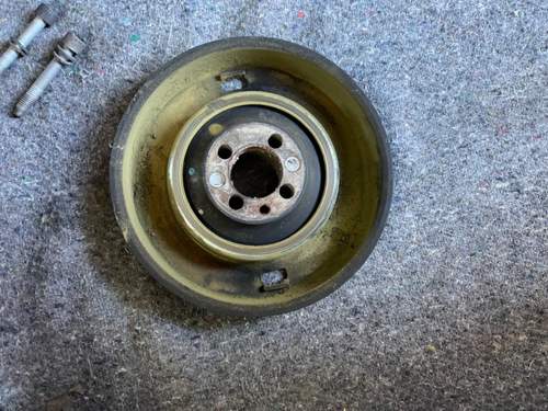

Riemenscheibe und Kompletten Riementrieb getauscht.
Hatte auf der Y-Video Plattform ein Video gesehen das wen der Motor Ruckelt im Stand und der Riemen leicht flatternt die Riemenscheibe defekt sein Könnte.
Hier das ergebniss des ganzen
+2
