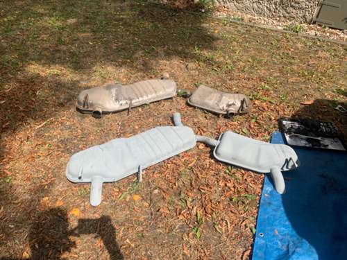

Neuen Auspuff für den 2.2 Direkt….Resultat Passform Firma ERNST ist sehr gut. Die Edelstahl Töpfe des Alten hätten sicher noch ein paar Jahre gehalten Die Rohre und Befestigungen jedoch nicht. Lautstärke des neuen Endschalldämpfers ist ebenfalls gut…..! Einmal ne Zinkdusche und ab damit unters Auto…..

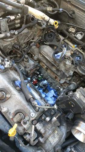

Heute mal wieder die Hubsteuerventile der Einspritzpumpe bei meinem 3.0CDTI 184PS getauscht.
Scheiß Arbeit. 3,5h hab ich gebraucht, hab da schon etwas Übung drin. Die Ventile hab ich jetzt zum 3. Mal getauscht.
Mal sehen ob die wieder nur 2 Jahre halten bis der Bock wieder anfängt sich bei 1500 Umdrehungen zu verschlucken.
Gruß Carsten

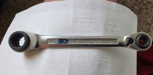

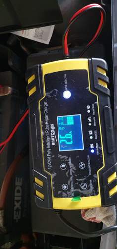

Stabillager vorn und hinten gewechselt. Mit einen 10ner ratschenschlüssel von Würth (recht fein) zwar ne Quälerei aber man muss den Vorderachsträger nicht absenken. Zwei Wagenheber und viel Zeit….
Moin ddkoni
Den hat man doch in der Tasche,Grins
Edit-

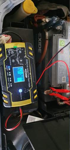

nebenbei die Starterbatterie Nachladen.
MfG

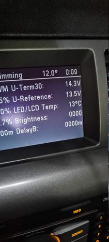

Heute nach 9 Jahren und bei 294tkm eine neue Batterie (die zweite in 15 Jahren) eingebaut.
Nun liegen wieder 14,2 Volt an 🙂
Andre

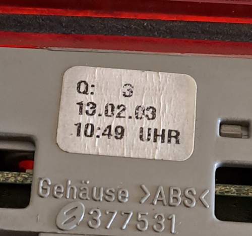

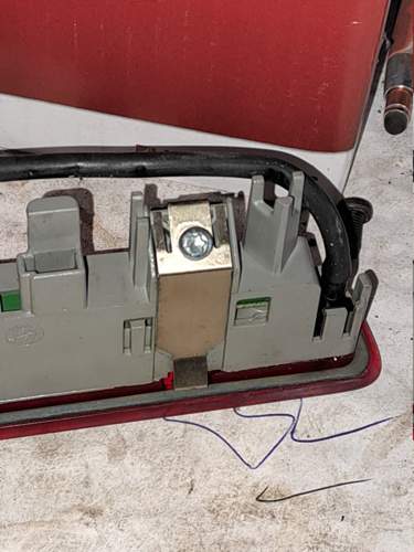

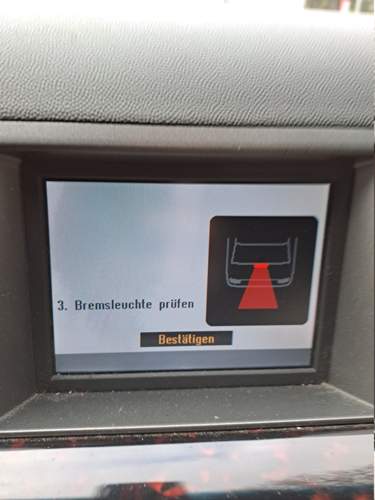

Moin
Gestern schön 5 Minuten gefahren und
Da kam eine Fehlermeldung!
Dann beim Einkaufen vor ein großes Glasfenster gefahren,
Bremse getreten und
die mittlere Bremsleuchte leuchtet nicht.
Heute mal ausgebaut,Heckklappe hoch ,
mittlere Verkleidung innen abgemacht und
Dann den Stecker ab+Scheipepipi Schlauch.
Danach die 4 Torx Schrauben,TX20 rausgeschraubt und
Leuchte entnommen.
Sie war total abgesoffen und das rote "Glas"
hatte sich außen an den Ecken gelöst.
Trockengelegt und Glas neu außen geklebt.
Danach eingebaut und Funktionsprobe.
Eine LED leuchtet nicht von den vielen!
Kann ich verschmerzen denke ich.
Beim FOH wollten Sie 147 Euronen Liste!
MfG
P.S.
Ist die Fehlermeldung beim Facelift
auch so schön Dargestellt ?
20230206
20230207
20230207
Nicht verschwenden, wiederverwenden 😉 Sehr schön. Ob die 3. Bremsleuchte beim Facelift auch so schön angezeigt wird, kann ich Dir nicht genau sagen, wenn ich mir die Blinker- und Bremslichtwarnungen so anschaue, gehe ich aber stark davon aus... 🙂

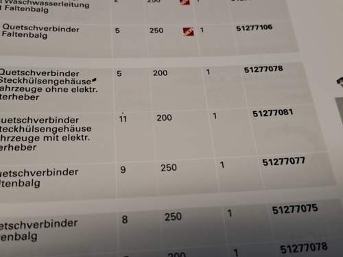

Mr,Genovese dann schaue mal ob etwas Passendes dabei ist.
Immer die Nummern mit der 5 sind die Ersatzteilnummern.
Von Herth und Buss.
