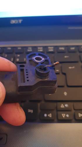

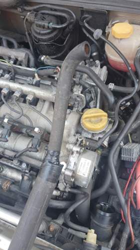

Gestern wollte ich mal meinen Ladedrucksensor reinigen.
So langsam macht sich das Alter bemerkbar und der Kunststoff wird spröde, beim Versuch ihn rauszuziehen ist er abgebrochen. 😮
Dann habe ich versucht in den Rest eine Schraube zu drehen und ihn rauszuziehen.
Klappte natürlich nicht und der Rest ist in die Ansaugbrücke gefallen. Na toll! Keine Lust die Ansaugbrücke dafür auszubauen.
Erstmal ein Bier getrunken und überlegt was nun am besten machen.

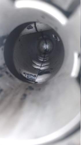

Dann kam mir eine Idee, Drosselklappe abschrauben und mit dem Staubsauger versuchen rauszusaugen.
Klappte erst nicht, mit Hilfe eines abgewinkelten Schlauches war es möglich direkt in den einzelnen Ansaugkanälen zu saugen. Und das klappte dann auch.
Nochmal glück gehabt, beim örtlichen Teilehändler einen neuen Sensor bestellt und der kam auch gerade. Nach Feierabend Einbau.
