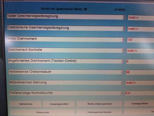

Anschließend habe ich dann mal routinemäßig mit OPCOM ausgelesen und ein paar Messwertblöcke angeschaut:
- Öl ist nach dem Wechsel vor knapp 800km noch frisch (98% verbleibende Öllebensdauer)
- der DPF hatte sich bei der letzten Ausfahrt regeneriert (Sättigung Partikelfilter bei 20% nach 245km seit der letzten Regeneration)
- Parksensor hinten rechts zickte wie immer bei feuchter Witterung rum, den muss ich wohl oder übel mal tauschen, im Trockenen macht der keine Probleme
Ich hoffe jetzt ist erstmal wieder Ruhe im Schiff.
Diag Parksensor
Diag DPF
Diag Oellebensdauer
